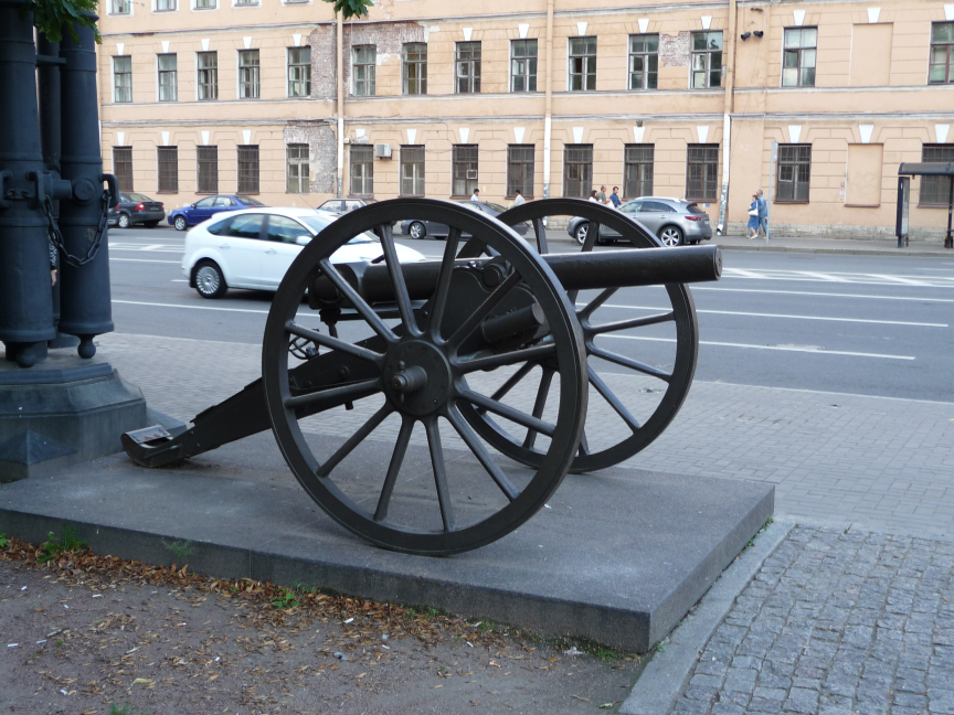

Не уверен, что получится померять. Стволы могут быть заклепаны. Вот, например, трофейная крупповская пушка у Измайловского собора в Питере.
Krupp.thumb.png.7eb5d005b11bd1e19b11f897
