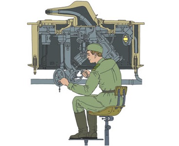

Советская установка БУК.
scale_1200
Она же, вид снаружи.
