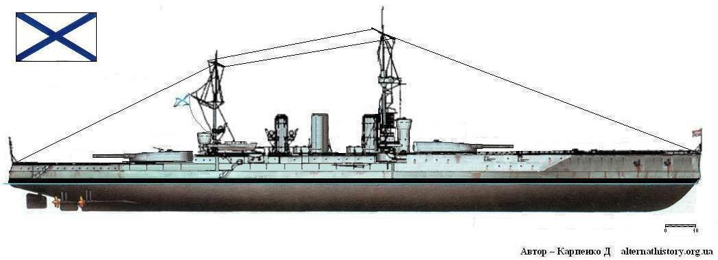

Вот вдохновился творчеством коллег с Весворлда и раскрасил корабль. На это раз всё сделал только при помощи компьютера.
Красиво... но на мой взгляд так будет лучше и легче )
Еще бы и башни СК поднять. Расположение их в фигурных вырезах борта - это порнография.

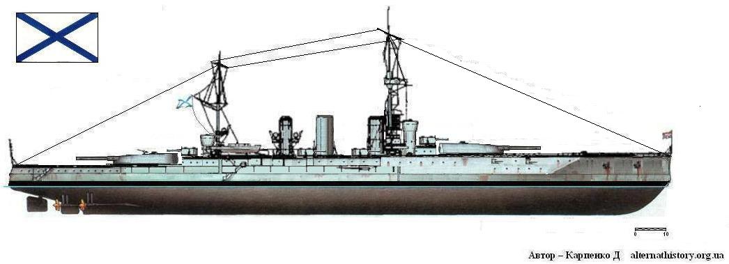

ну можго примерно так, правда оченнь грубо и навскидку ))
Это уменьшение верхнего веса.
Кормовая башня не влезет в сужение корпуса.. нужно переходить к компоновке Дюнкерка... но тогда много чего еще нужно
Вот этак гораздо лучше !
Так то оно так. НО. Сам Костенко в На Орле в Цусиме пишет, что большим недостатком ЭБ типа Бородино, было то что башни СК были очень близко к борту. В результате часто хотя башня и не была повреждена - действовать она не могла - ее блокировали отогнувшиеся листы борта (от разрывов снарядов). И вдруг в этом проекте он повторяет ту же ошибку.... То ли Виноградов схему не так трактовал, то ли еще что... В общем этот элемент у меня какие то всегда сомнения вызывал.... Явно это никакой не проект - а так эскизы для себя, над которыми серьезно не работали.

Благодарю, хотя я всего лишь слегка модернизировал проект уважаемого boroda, а пользоваться можете без вопросов. Кстати для ваших датчан подойдет развитие шведских ББО типа "Сверье", по мотивам которых сделан этот кораблик.
Проще увеличить полноту корпуса в корме ;)
тогда прощай 28-30 узловый ход...
согласен, но при наличии такого аргумента как 2х4 -16" и нормальном бронировании 26-27 узлов хватит что бы порезвиться или увеличивать длинну, мощность и соответственно ВИ с ценой...
