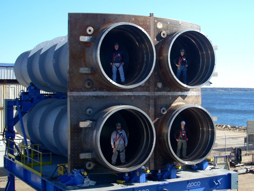

SSBNs are nuclear missile submarines. The Common Missile Compartment (CMC) sub-program would define the missile tubes and accompanying systems that would be used to launch new ballistic missiles, successors to the current Trident II/ D5 missile fleet used by the USA and Britain. Options include an increased diameter from 2.21m launch tubes to 3.04m, and the missile compartment will reportedly carry just 12 tubes each, as opposed to the current Ohio SSBNs’ 24, or the Vanguard SSBNs’ 16.
http://www.navalshipbuilding.co.uk/navalship_newsdetails.asp?newsID=1725&newsCatID=12
launch tubes of a quad-pack block
http://ukarmedforcescommentary.blogspot.ru/2012/11/successor-submarine-and-alternatives.html (неплохо вообще ситуация с вооружение ПЛА и ПЛАБР обрисована)
а так было бы интересно посмотреть на подобную БРПЛ-коротышку

Да, кстати, несколько лет назад была такая идея
http://www.navalship...25&newsCatID=12
но сейчас похоже на перспективу от этого отказались http://4.bp.blogspot...BN quadpack.jpg
http://ukarmedforces...ternatives.html (неплохо вообще ситуация с вооружение ПЛА и ПЛАБР обрисована)

Что-то я не пойму в чем там разница?
А как выглядят "новые контейнеры с Томагавками"?
В том, что на Ясене (якобы) пытаются создать не пусковую под ракету нестандартных (точнее, новых стандартных) размеров, а под любую ракету которая физически поместится в габариты лодки. Контейнеры же с Томагавками выглядят как-то так:
И чем это отличается от картинок по ссылке http://ukarmedforcescommentary.blogspot.ru/2012/11/successor-submarine-and-alternatives.html ?
Все равно не понимаю в чем разница? Наши универсальней? А американские только под Томагавк?

на Ясене калибр меньше, порядка 2 м, а там целых 3 предполагалось, да и янки еще в начале 80-х подобный пакет для ПЛАБР прорабатывали, было в публикациях, наши тоже к концу 80-х интересовались...
Американская, так как представляет собой контейнер для оснащения любой лодки с достаточным диаметром корпуса (в том числе вообще не имевшей в проекте ракетного вооружения) любыми ракетами, от МБР до ПЛРК. То что у нас на Ясене - это как бы подмножество, и лодка не любая, и МБР туда не очень лезут.
Другое дело, у американцев это один из проектов, а у нас хоть 1шт., но уже плавает.
В MAC, и в ссылке которую я привел, да и так понятно из сравнения размеров, современные
БРПЛ
типа Трайдента-2 не лезут, они сильно длиннее, ПЛРК на зарубежных ПЛ нет, тяжелых ПКР тоже, ОТБР в ассортименте нет, остаются одни Томагавки для береговых целей, поэтому Вирджинии будут с двумя блоками УВП для КРМБ.
Теоретически ТПК со сменной комплектацией у нас тожэе можно поставить на различные корабли, но к сожалению, у нас предпочитают специализированные варианты, менее крупная АПЛ с блоком из 3-6 УВП была бы очень кстати за счет меньшей стоимости и большей численности.
Ну судя по фоткам 3м все же нет, ок 2 где-то.
Подмножество чего?
Томагавк в варианте ПКР есть.
А заче они на АПЛ
Подмножество чего?
Подмножество CMC из статьи. Там предлагается выпускать стандартизированные отсеки для всего, у нас - только стандартизированные трубы для КР (и возможно, ОТБР). В принципе, будь предлагаемые у нас трубы побольше, можно было бы соорудить аналог.
2 м, вполне достаточно. А вот длина. Булава туда конечно не влезет. Возможно какая-нибудь БРСД.
Нам то ничто НЕ мешает трубы увеличить.
Тогда стоит сделать УВП в габаритах 12х2м как и планировалось для БРПЛ? Все равно АПЛ меньше 12,5м в диаметре врядли будут, причем даже в варианте охотника за ПЛ.
блоки CMC идут специально для ПЛАБР, это длинные, порядка 14 метров (против 7 м для ПУ Вирджинии и возможно удлинения до 8+м для унифицированной URLM) пусковые для БРПЛ, на многоцелевые АПЛ их не поставить, с учетом диаметра ПК, будет горб как на поздних 667 - БДР, БРДМ, так что для большинства ракет УВП длино й порядка 8 м будет досточно, длиннее ракет мало, да и не нужно, монстры выходят
Согласен.
Зачем?
Ну это все же БРПЛ. У нее должны быть определенные тактические свойства.
