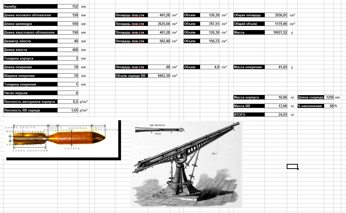

Уважаемые, вот ещё один инструмент тут появился - пока, правда, таксзать бета-версия: калькулятор массы корпуса снаряда "по типу боеприпаса к орудию Залинского" и заряда ВВ
РАСЧЁТ масс СНАРЯДА короткие числа ПЕРЬЯ + ВВ длинный снаряд.rar
post-9950-0-61213600-1385143437_thumb.jp
Результаты сверял с данными по снарядам Залинского - получаются достаточно правдоподобные, правда, немного заниженные (до 10% примерно), ну оно и понятно - оживало считается упрощённо как конус, не учтена масса взрывателя, всяких усилителей, перегородок и т.п. - вот и набегает. В целом, для оценочных расчётов - вполне подходит, как по мне.
Единственно, предупреждаю, что делалась табличка в Open Office Calc, и в Экселе могт быть некоторые проблемы.
Там, кстати, уже забиты данные по снаряду 152х1250 мм (6"), получается легче, чем к реальной 6-дюймовке - всего 24 кг против 40-45, зато из них 55% - ВВ (14 кг)

По типу принятых в РИФ минных аппаратов калибра 256мм? Правда там мина металась порохом, а здесь будет сжатый воздух.
Угу.
Принципиальной разницы нет. У французов и американцев были пневматические.
post-9950-0-88048700-1385233456_thumb.jp
