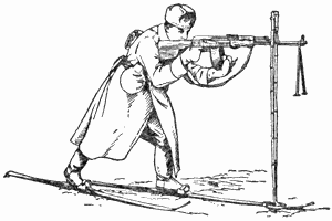

А фиксировать как?
Можно ввести подвижное кольцо на конце ружья, которое будет фиксировать полку (поперечник трезубца) "пера".
алебарда слишком длинная, тяжёлая для стрелка
Хорошая идея. Лишь бы ствол не погнулся.
Ну это идея лишь для того, чтобы подправить Вашу идею до более приемлемого вида. Сама целесообразность такого конструктора под сомнением. Дело в том, что идея бердыша претерпела в России некий ренессанс в конце 18 века.
При этом замечу, что к тому времени, уже почти как целый век в русской армии применяли багинет и штык.
Как видим при обучении стрельбе с упором на древко совни, сама длина совни может быть любой длины.
60cc284bd054b_.thumb.jpg.26a7e13ad50acd3
Только правильно накладывать ствол ни как показано на рисунке, а с другой стороны древка, на запястье опорной руки. При таком хвате можно стрелять с упора на любой высоте, хоть с колена хоть стоя. Собственно на древко можно насадить пару колец с полками для стрельбы из положения "с колена" и из положения "стоя", которые будут выполнять функции гарды для кистей рук. К этим же кольцам можно приделать антабки для крепления походного ремня. Помимо тактической гибкости такой способ стрельбы позволяет 2м передним шеренгам вести одновременный огонь (с колена и стоя), что повышает плотность огня.

То есть упор на вертикальную поверхность сбоку (стенку\дерево) - это хорошо. Хуже, чем на горизонтальную поверхность, но все равно хорошо. Опираться таким образом на дерево сам во время охоты пробовал. Но при этом стрелок упирается левой рукой в дерево\стенку и пальцами этой руки держит ружжо.
Пальцами никогда не держал. Клал ружжо на запястье. Приподнимаешь локоть и у тебя получается ровная стабильная полка. Но ствол лучше к запястью смещать, там опора стабильнее.
То есть чтобы палку от ножа можно было использовать таким образом, ее надо кувалдометром в землю забивать - чтобы она сохраняла стабильность, выдерживая немалую часть веса стрелка, в нее упирающегося.
Да что за трешь то?
Достаточно даже лыжных палок в снегу.
Схема "стрелок держит палку вертикально и пытается приладить ствол на руку (пофиг, на пальцы или запястье)" - это откровенная чушь. Ну вот сами подумайте, из хорошо знакомого вам АК, как вам будет проще попасть в мишень - с руки "нормальным способом" или с упора, но левая рука у вас привязана за спиной? :grin: Попытка "стрельбы с палки" по предложенной схеме - это именно второе упражнение, так как стрелок контролирует ружжо только правой рукой, левая в этом процессе не участвует
Именно так стреляет пулеметчик ПКМ/РПК. Вторая рука в наведении не участвует. Кстати, по весу мушкет больше соответствует пулемету.
Двух лыжных палок. Скрепленных петлями, со стволом на этих самых петлях. Т.е. палки превращаются в "очень длинные сошки" и нагрузка на них идет вертикальная, а не горизонтальная.
Во-первых, вторая клешня пулеметчика на прикладе дает очень большой вклад в контроль пулемета.
Во-вторых, сошки
В нашем случае все то же самое, только палка одна, поэтому ее придерживают рукой, так же как придерживали подсошник. Я пример с лыжными палками, опирающимися на рыхлый снег, привел на ваш аргумент, что подсошник нужно кувалдой забивать в землю.
Потому как пулемет стреляет очередями, в отличии от мушкета.
Во-вторых, сошки
Ну я же не предлагаю отказаться от подсошника, я его только модифицирую. Вместо бердыша или "шведского пера", более длинная совня (общей длиной порядка 2,5 метров) с двумя полками под упор мушкета для стрельбы стоя и с колена.
