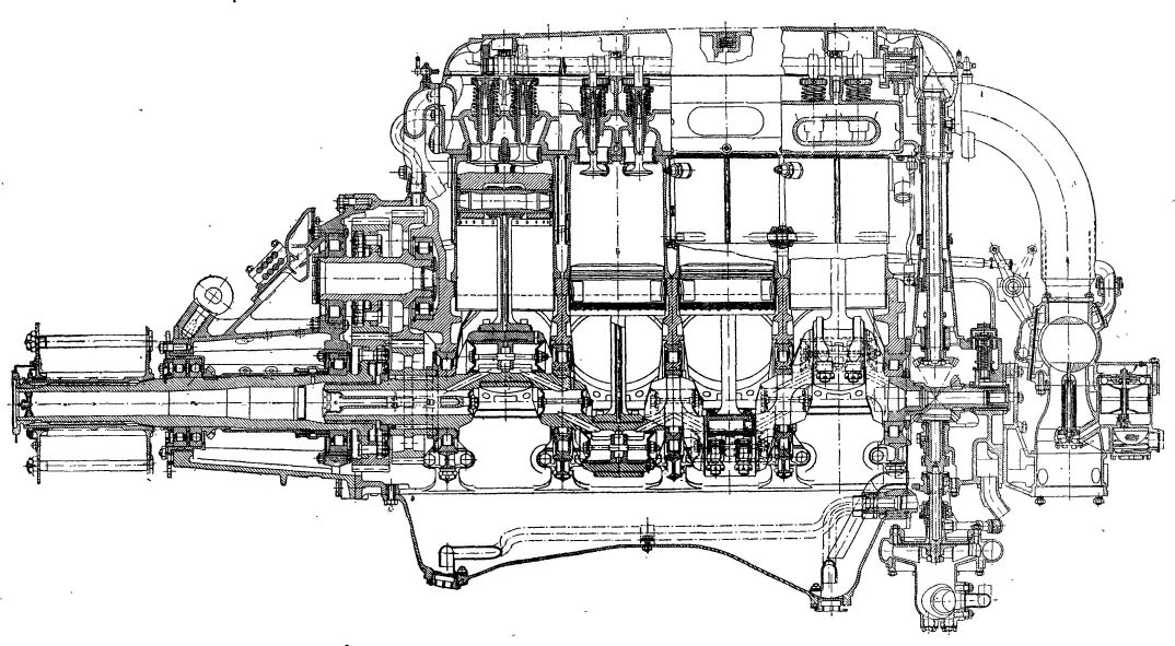

Почему рашен Лайон нивзлитит.
47cut.thumb.jpg.20cebeb57d7c6c91f1ae4ea4
Ну и по чему он не взлетит?
по чему
Тоннельный картер прежде всего.
Крайне сложные шатуны.
Тоннельный картер прежде всего. Крайне сложные шатуны.
Вроде обсуждали года 3 назад. Картер там обычный. Коленвал целнокованный. Подшипники просто хитро одеваются.
А что там с шатунами? Центральный и 2 прицепных. На "звездах" до 8и прицепных.
И тоннель в картере, который сложней всего обработать.
А про шатун -- лично я вижу на этом разрезе двойной вилка-нож, если прицепные -- пожалуй, проще.
Пока не рассмотрел.
Надо поискать лучшее изображение.
Не. Шатуны точно прицепные.
