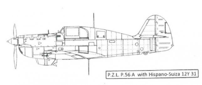

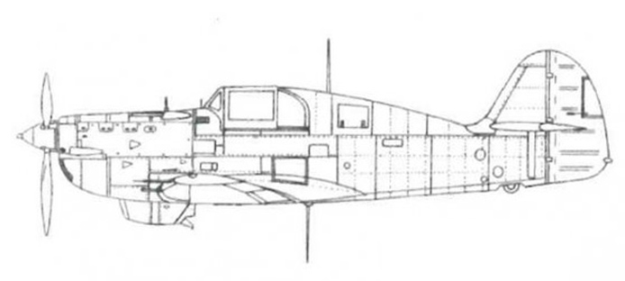

Сильно альтернативится Ястреб, ибо:
- тут нет отвлечения Якимука на лайнер Вихер аж до весны 1937 (ибо в 1935 покупают лицензию на Электру, а в 1938 и на Супер-Электру)
- Ястреб изначально разрабатывается в варианте Кани (т.е. под испано-суизу)
- сроки в силу этого смещаются сперва более чем на полгода (плюс нет страданий с шасси из-за необосновонного перфекионизма (что сожрало в РЕИ еще 4 месяца – так что тут аж 10 месяцев форы получается) и первый прототип облетают с фиксированным шасси, а убирающееся будут уже у второго)
- соответственно – первый прототип Кани облетан уже в феврале-марте 1938, а в начале сентября 1938 облетана машина, на которой уже исправлены все косяки и есть убирающееся шасси
- самое смешное, что на момент начала войны (28 сентября 1938) ситуация с Каней точно такая-же как с Ястребом в РЕИ на 1.9.39 – облетан прототип, принято решение о выпуске предсерийных машин, заложены первые предсерийные машины, выпуск 24-к переносится на завод в Бялой-Подляске дабы освободить мощность завода в Окенче для выпуска Кани (и оснастка на 24-е уже перенесена на ПВС)

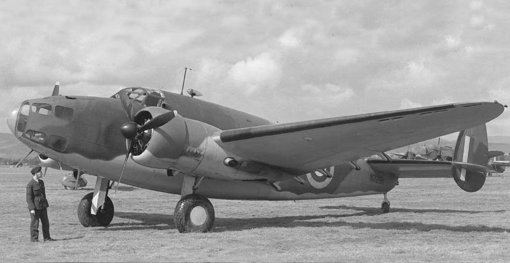

из забугорных машин будут американские двухмоторные бомберы на основе Электры как дополнение к Сохатым вместо РЕИ Зубров (в РЕИ Локхид предлагал полякам оный вариант, причем по вполне бюджетной цене)

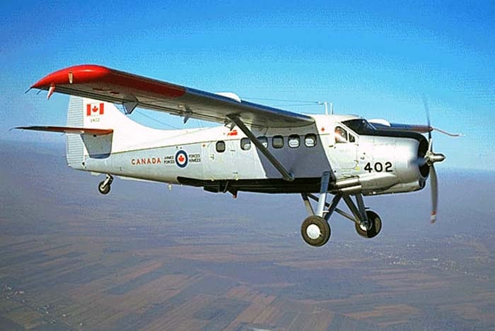

продукт военного времени в Уосп ТВ Джуниор

- штурмовики Нортроп Номад и средние бомберы на основе Электры

Kania с Испано-суизой 12Ydrs
и она-же с М-103
И как оно сохранит центровку с такой длинной вставкой в носу? он же перебалансируется нафиг.
схемы не я делал
брал тута http://www.samolotypolskie.pl/samoloty/2319/126/PZL-56-Kania
а там эти схемы взяты из работы
Justo Miranda ”Enemy at the Gates: Panic Fighters of the Second World War”
в качестве версии с М-103 брал схему от "с 12Y51" т.к. движки очень похожи
только в фотошопе переделал кок (убрав пушку) и добавил еще два крыльевых пулемета по сравнению с оригинальной схемой
