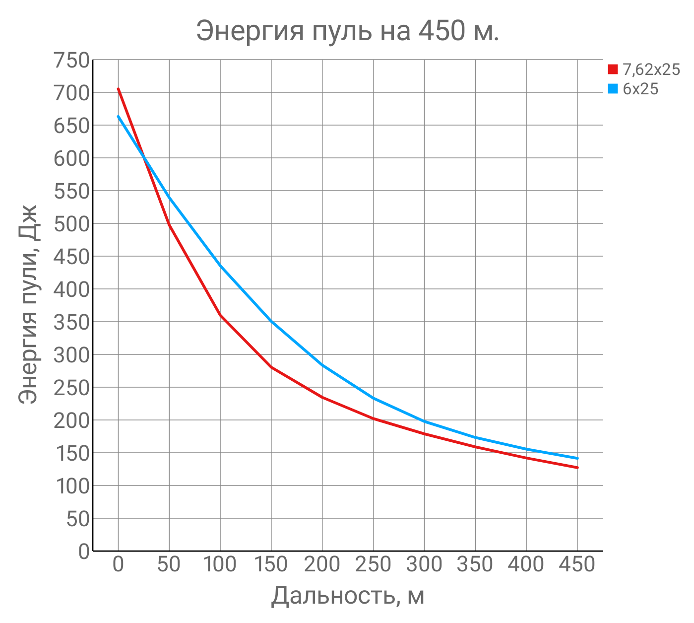

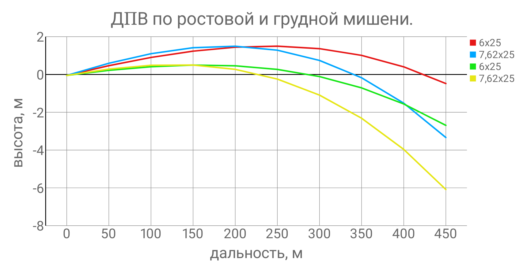

Снова 6мм, нравится мне этот калибр и предлагаю очередную "ересь".
Если в 1930г предложить в качестве армейского пистолетного патрона (и патрона ПП) пережатый под 6мм пулю маузеровский патрон. Длина пули остаётся "родной" в районе 16,5мм, за счёт уменьшения калибра пуле предать оживальную форму, соответственно баллистические качества улучшатся. Вес пули 3,5г, скорость на стволе 269мм(ППШ) получилась 604м/с, отдача патрона на 20% меньше 7,62х25. Получится патрон из разряда современных PDW, но используемый в основном оружии - армейский пистолет и ПП.
ДПВ по грудной на 50м ( по ростовой на 100м) больше чем у 7,62х25.

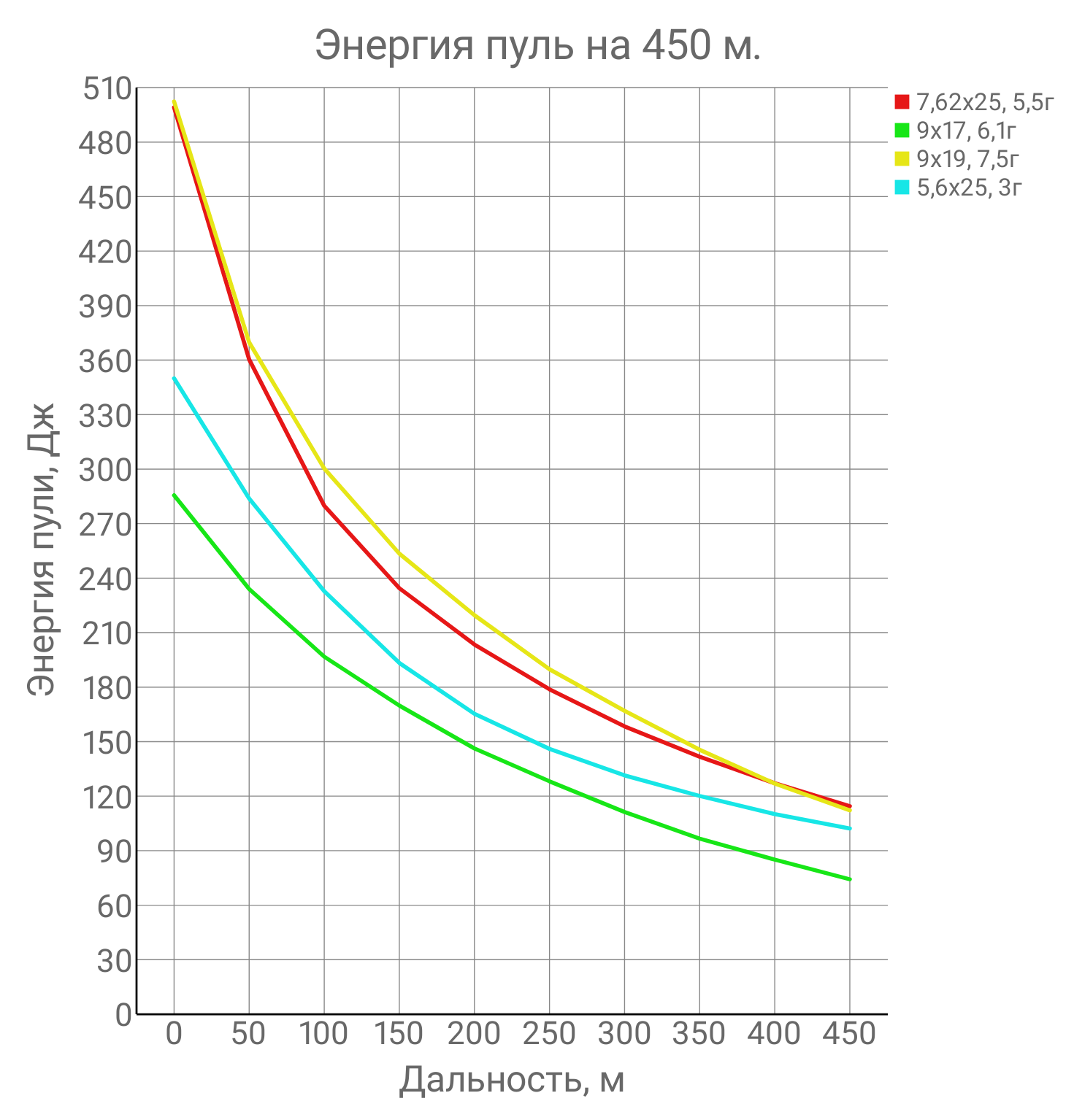

1745798491014.thumb.png.5c8506a72d5a6892Энергия пули после 25м полёта начинает превышать 7,62х25.
1745758867992.thumb.png.27eba5741beaae6a
Понимаю, что производство стволов 6мм надо приобретать, но в отделении-взводе остаётся два патрона (как и в РИ) - винтовочный и пистолетный(ПП).  В 1943 пром патрон можно будет получить в калибре 6мм.

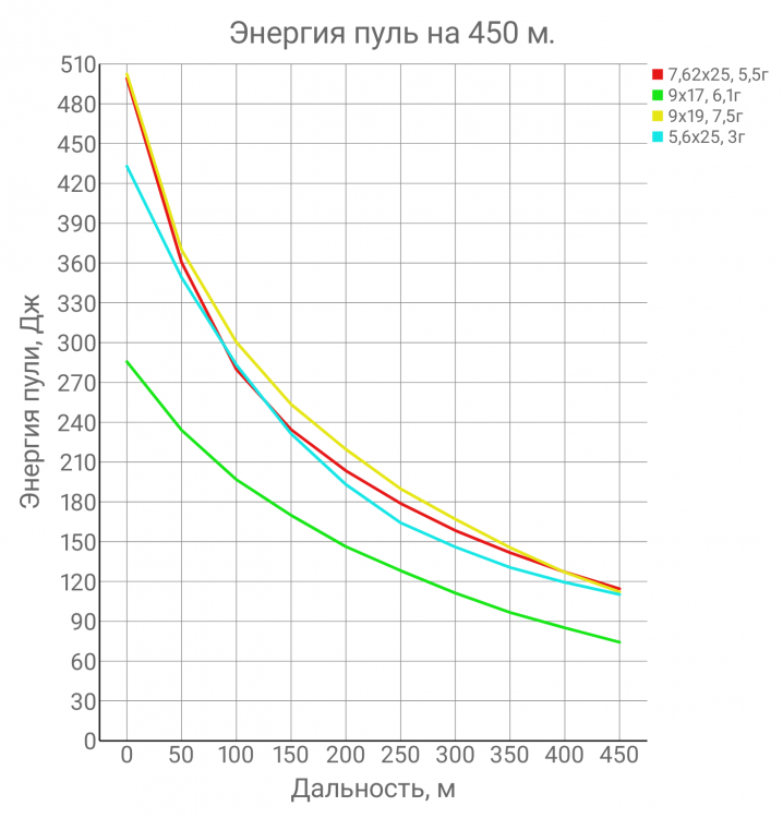

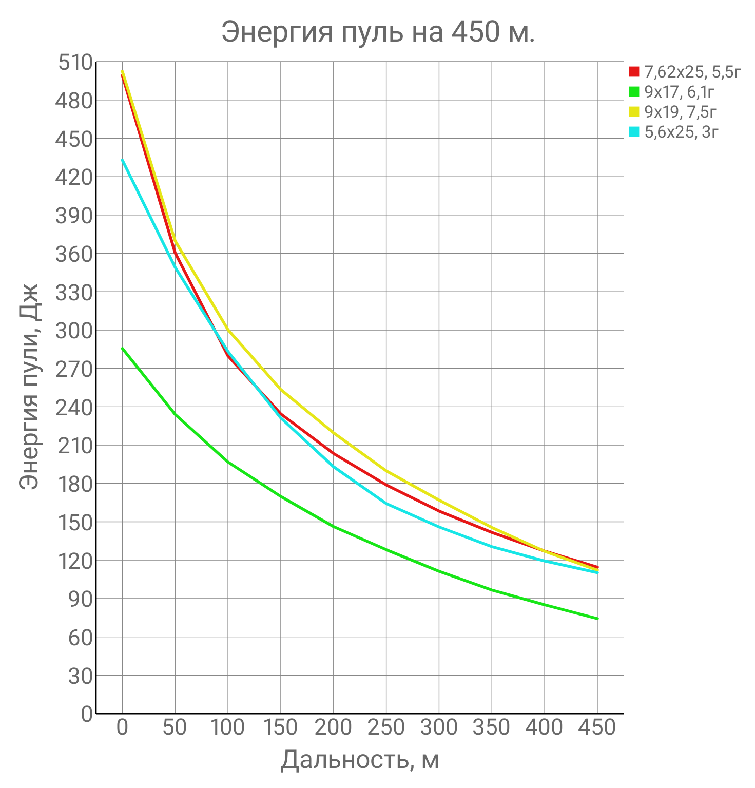

Для ствола ТТ составлял график 5,6 и пистолетных патронов.
На "новой" гильзе с рабочим давлением 320МПа
1746954620929.thumb.png.3fa75621402c13cb
И на "старой" гильзе с давлением 220МПа
1746954477163.thumb.png.ac1e0a7fd5cf83b4

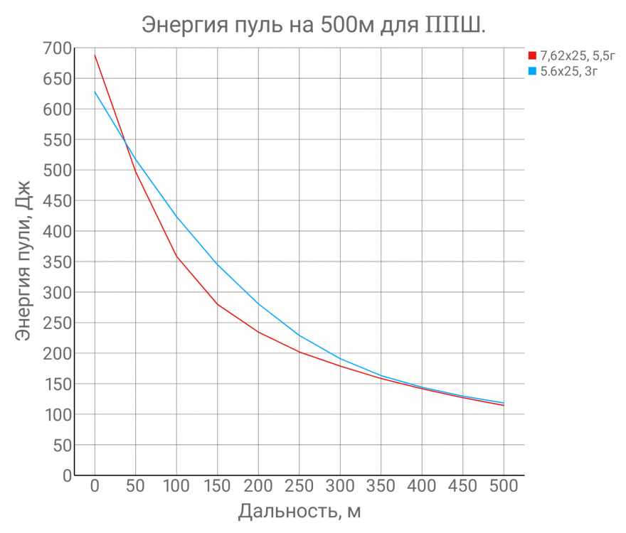

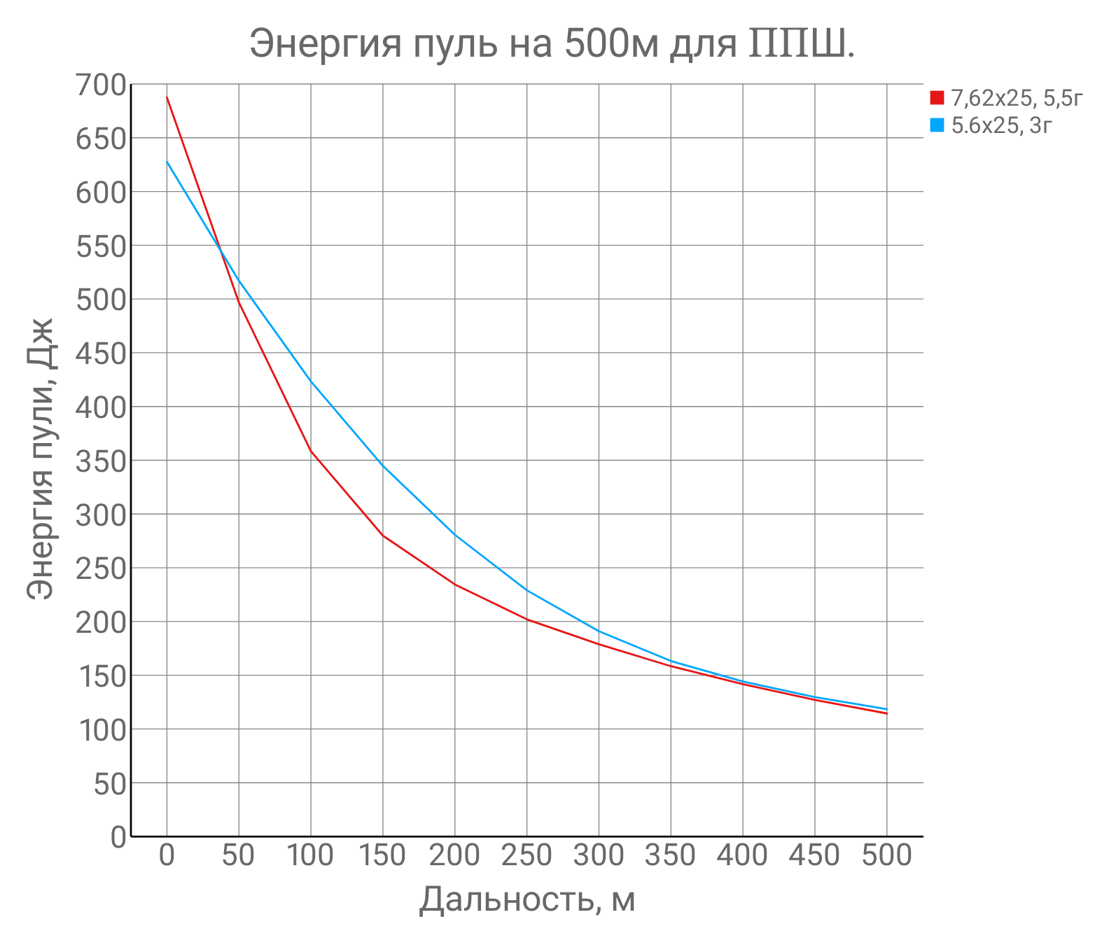

Странно конечно говорить про ДПВ(гр мишень) со ствола ТТ, но у 9х19 -180, у 7,62х25-210м, у 5,6х25(старая гильза)- 245м, 5,6х25(новая гильза)-265м
Поэтому, если и делать 5,45х25, надо делать гильзу более прочной. Только тогда по энергиям он сравнится с 9х19 и 7,62х25. Если этого не делать, то на пистолетной дистанции нормально сработает и 9х19. Если гильзу упрочнять, можно обойтись без промпатрона, использовать в ППШ 5,45х25.
По энергии пули ситуация практически не меняется
1746957693678.thumb.png.5f0396a4f755e2daА вот ДПВ по грудной мишени из ППШ 7,62 - 230м, у  5,6 - 308м .
Вполне на том этапе можно было бы принять один патрон 5,45х25(пусть будет советское обозначение) и для пистолета и ПП, но с условием повышения прочности гильзы.
