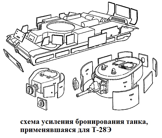

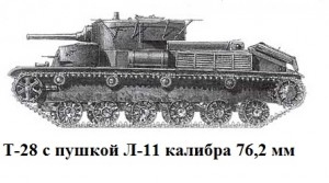

модернизация Т-28
T-28_ekran.thumb.jpg.168ae5916747ff8cd85
i_054-1-300x167.thumb.jpg.0422ed0ce9795b
1174793568_t28_e_2-300x148.thumb.jpg.7a7

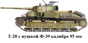

модернизация
... не уподобляйтесь Сухиненке, коллега, с 95 мм пушкой в башне это никакая не модернизация, это всего лишь испытания возкой в подходящей телеге.
а на картинке- было так красиво..))...Нет,ясно- башня новая нужна,как минимум..
вот..телега то большая..еще - ворошиловские)) бы башенки срезать..
