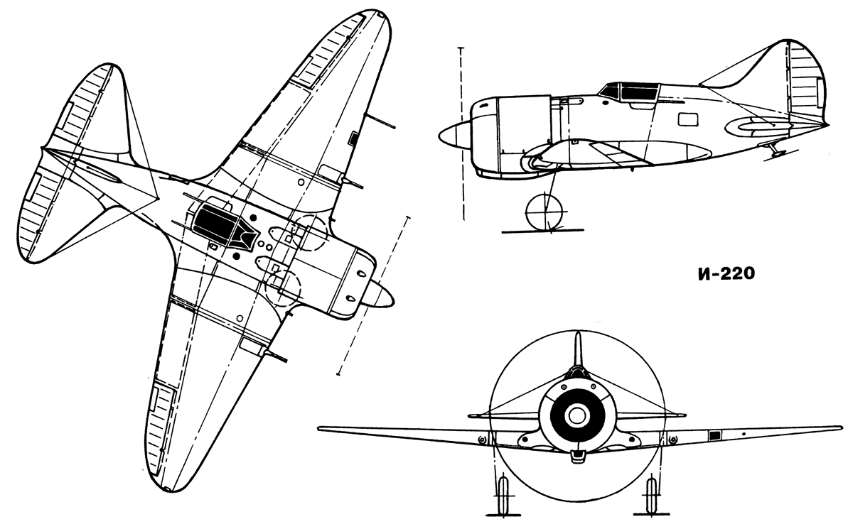

Вообще сам И-220, будучи допилен напильником и избавлен от Сильванского - вполне себе ничего. А вот ДГ-54 выдержит ли конкуренцию с И-200, И-26, И-301 с более мощными моторами? Хорошо, если получится что-то вроде AVIA B-135.
Изменено пользователем ВладIMIR

А почему Вы МиГ-11 (И-220) не вспоминаете?
В 1944, когда у Миг-11 убрали мешавшие лётчикам-испытателям бафтинг и сваливание? А немцы точно подождут всё это время с нападением? Ну и в целом подробностями схемы не поделитесь - ГВИАПы на Ла отнюдь не позволили отказаться от массовых строевых полков на Яках.
