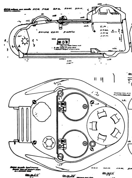

Сходу не смог найти исходников. Не поможете?
Вот Т-43
а вот Т-34-М
Ув Вова7!
Вы привели чертежики Т-43-2 и Т-34М начала 1941-го. У Т-43-2 башня, как у Т-34-85.
Тут же гренадер говорил о Т-43-1 и Т-34М 1942 г.
Вот нашел нужный Т-34М:
Тут же говорили о Т-43-1 и Т-34М 1942 г.
а где о Т-34М 42 года можно почитать?
а Т-43-2 несильно отличался от Т-43-1
С марта 1943 года два опытных образца танка Т-43 (им предшествовала машина Т-43-1, построенная в конце 1942 года, имевшая люк-пробку механика-водителя и смещенную к корме башни командирскую башенку) проходили испытания, в том числе и фронтовые, в составе отдельной танковой роты имени НКСМ. Они выявили, что Т-43 из-за возросшей до 34,1 т массы несколько уступает Т-34 по динамическим характеристикам (максимальная скорость снизилась до 48 км/ч), хотя и существенно превосходит последний по плавности хода. После замены вось- ~ ми бортовых топливных баков (у Т-34) на один носовой меньшей емкости у Т-43 соответственно почти на 100 км уменьшился запас хода. Танкисты отмечали простор боевого отделения и большее удобство в обслуживании вооружения.

Но поставить эти башни на Т-50 разве получится - у них же погон больше?
не совсем:
Тем временем пушка Д-5Т была вполне удачно скомпонована в перспективном тяжелом танке ИС. Для установки же Д-5Т в средний танк Т-34 требовалось увеличить диаметр башенного погона и установить новую башню. Над этой проблемой трудились КБ завода «Красное Сормово» во главе с В.В.Крыловым и башенная группа завода № 183, руководимая А.А.Мо-лоштановым и М.А.Набутовским. В результате появились две очень похожие друг на друга литые башни с диаметром погона в свету 1600 мм. Обе они напоминали (но не копировали!) башню опытного танка Т-43, взятую за основу при проектировании.
Ув Вова7.
не совсем:
Ну какая разница совсем или не совсем? Главное, что по размерам они и есть. Я именно это и имел в виду, когда говорил, что КАК у Т-34-85, а не ОТ Т-34-85 :D
А погон у Т-43-1 такой же, что и у Т-34М, что и у Т-34 - 1420-мм.
тады ой. Снимаю шляпу..
