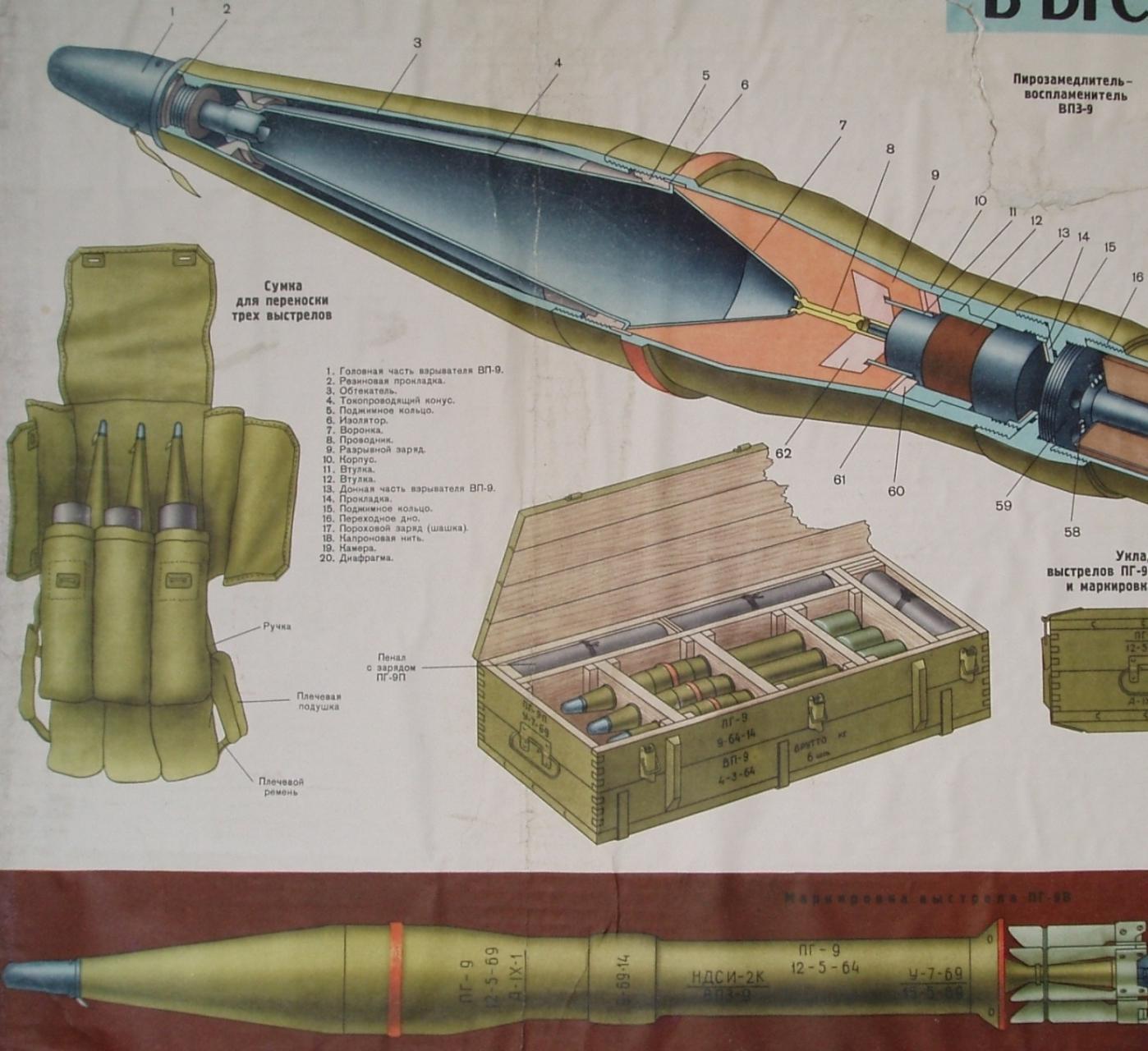

Взрыватель ВП-9 - пьезоэлектрический, головодонный, ударно-мгновенного действия, с дальним взведением и самоликвидатором, предназначен для обеспечения разрыва головной части гранаты при встрече с целью. Взрыватель состоит из двух основных частей: головной, ввинченной в обтекатель гранаты, и донной, которая вставляется в донное очко головной части ПГ-9Г.

Пьезо для того , что бы срабатывал даже когда граната ударит в броню по касательной. В 41 у немцев нет бронетехники с наклонной броней. Так что прокатит донный инерционный.
А то, что граната летит не по прямой, а по параболе? Этим пренебрегаем? А то, что инерционный взрыватель срабатывает много после того, как головная часть встретилась с целью, так что отклонение ещё вырастет?
Все легко считается: если боек взрывателя легче самой гранаты в N, то во столько же раз граната отскочет меньшее расстояние от брони чем пройдет боек до накола капсуля. Отскок гранаты будет измерятся десятыми долями миллиметра.
