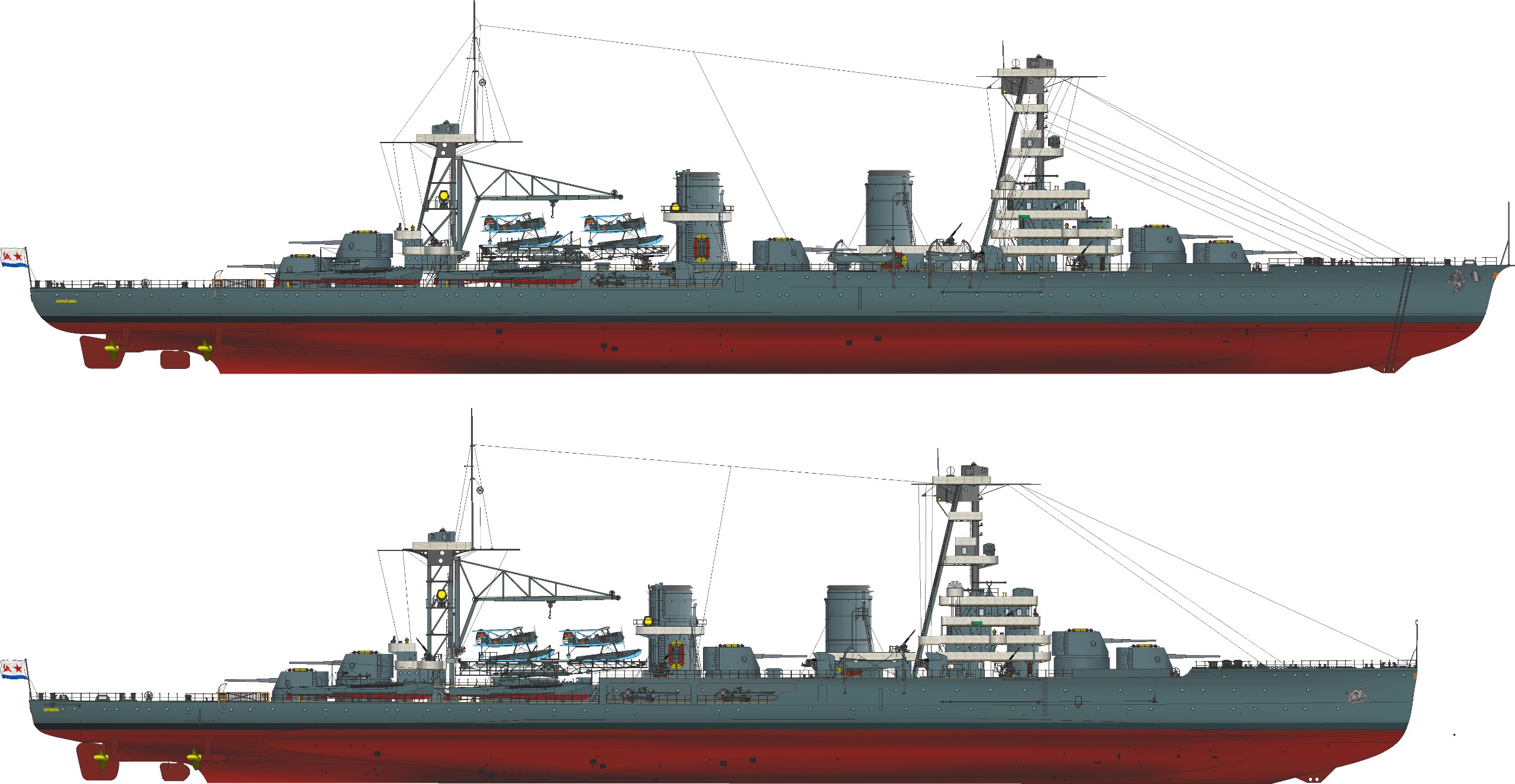

Пугачев правленый
Соотношение исправленной схемы с ошибочной
Ну и урезая осетра Пугачев с 356 мм ГК

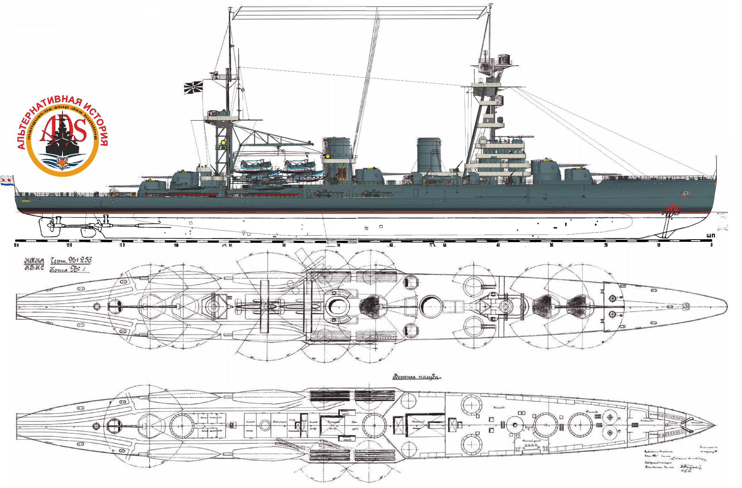

Линейный крейсер Измаил (АИ МНК) первоначальный проект по состоянию на 1914г.
Маленький
c50b0c95a145efb33f823041e276c00d.jpgбольшой
http://savepic.net/9036007.htm
На моей странице в контакте файл *cdr:
https://vk.com/id83437649?w=wall83437649_283%2Fall

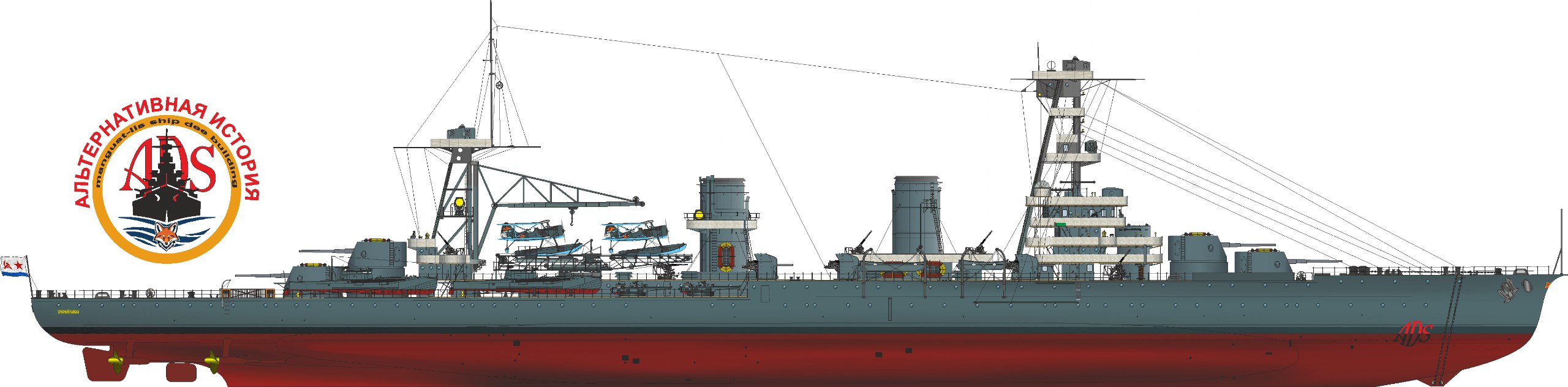

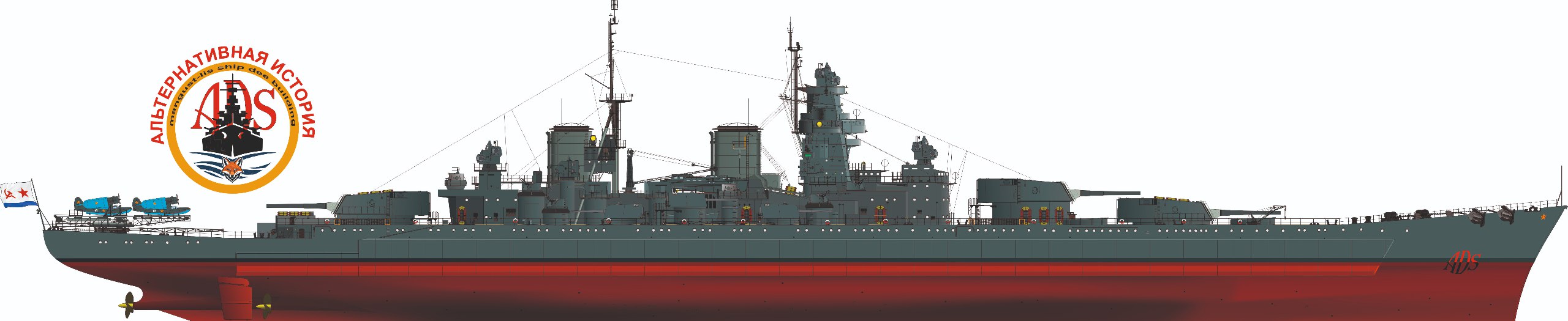

Линейный крейсер стандартным водоизмещением 19000 тонн
длина 210/217,5 м;
ширина по ВЛ - 26 м;
ширина наибольшая 26,6м;
ВИ 19 кт осадка около 6 м
ВИ 20 530 т осадка 6,64 м
ВИ 23 820 осадка 7,5 м
СУ трехвальная
максимальная мощность 210 000 л\с -  скорость 35 узлов
нормальная мощность 184 00 л/с - скорость 34-34,5 узла
котлов 6
запас топлива 4000 тонн
дальность при полной загрузке 8700 миль (20 узлов)
Бронирование
ГБП - 200 мм
ВБП - 50 мм
палубы 20-35-70
Башни ГК 200 мм
ПТЗ (американского типа )
Вооружение:
3х3 - 250 мм
8х2 100 мм (УК)
4х2 13,2 мм
2х3 ТА 533 мм
2 катопульты, 4 самолета
89920361bd1ec960ed6004bf10189e68.jpg71ff34c781af0bdd8316340860c2974f.jpgНу и *cdr файлик в контакте
https://vk.com/id83437649?w=wall83437649_291%2Fall

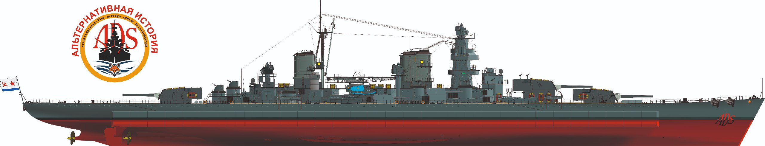

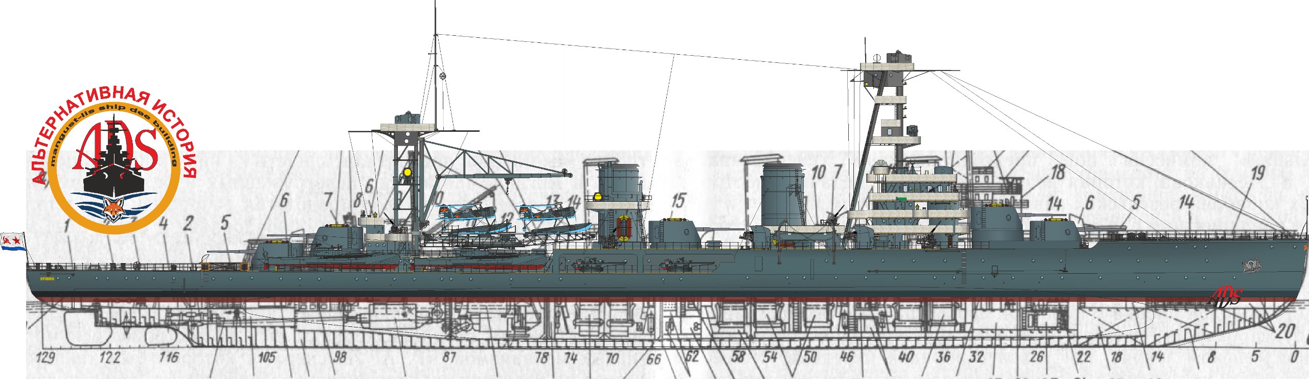

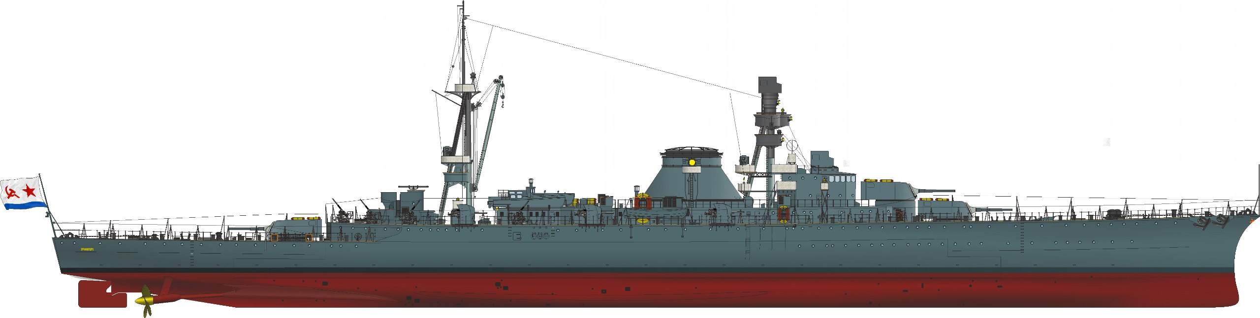

Легкий крейсер Ворошилов, бывший Бутаков
Легкий крейсер Красный Кавказ
Проекты 23 и 69( 3х2 406мм)

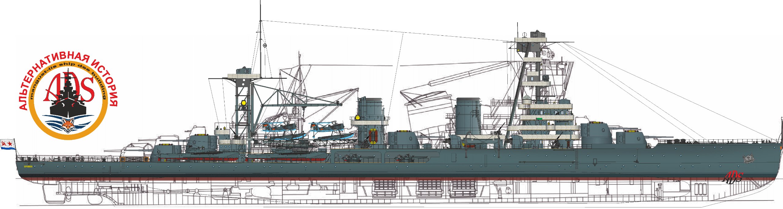

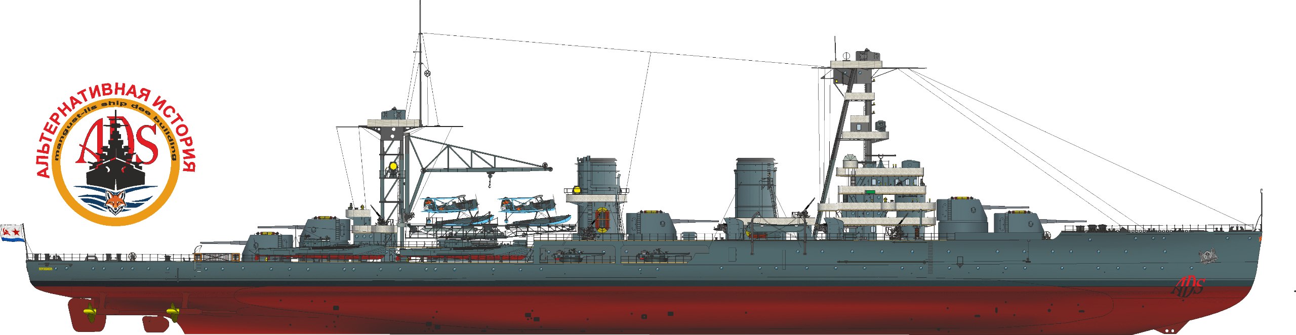

Легкий крейсер (отечественная классификация) "Профинтерн". 1932 год.

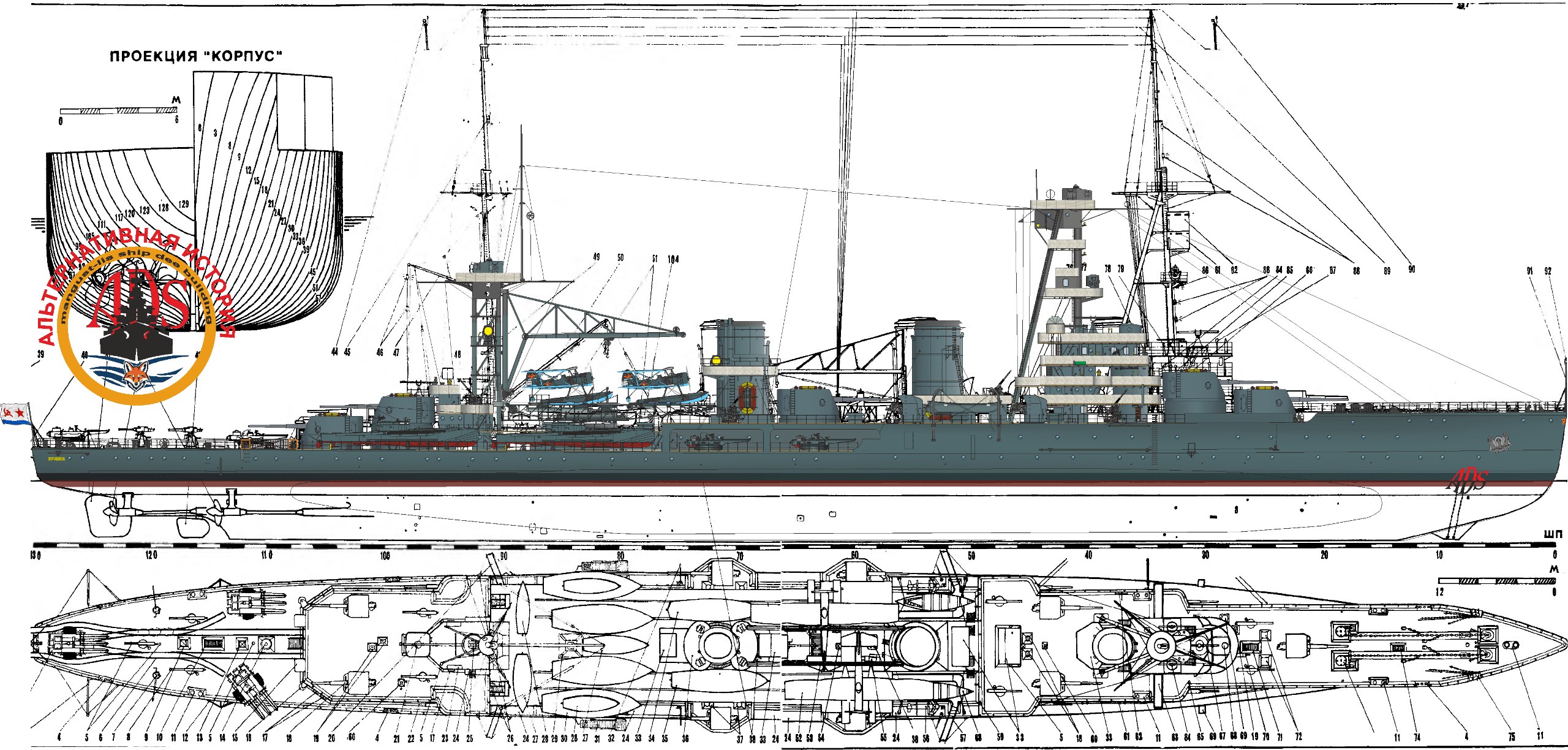

Третий крейсер типа "Veinticinco de Mayo",в реале Аргентинцы отказались от него на стадии обсуждения заказа, у меня как это не раз бывало в 20м веке со всякими латиносами и турками, отказ после начала постройки, итальянцы вяло строили в надежде спихнуть его кому то и тут наша делегация продано вообщем, ввиду малой степени готовности в проект внесены изменения: транцевая корма и минные рельсы, спарки минизини и одноствольные бофорсы вместо викерсов. Но изюминка ГК, доведенные с итальянской помощью раньше Б-1- П. На изображении представлен на момент приемки в Ливорно.
Годнота-то какая, лютота (с)
 Да, красиво. Я как-то тоже прикидывал, что аргентинские ТКР могли бы послужить основой для советского заказа.
А без извращений нельзя? 3х3х6" - это прекрасно или 3х2х8" если в тяжелом классе.
