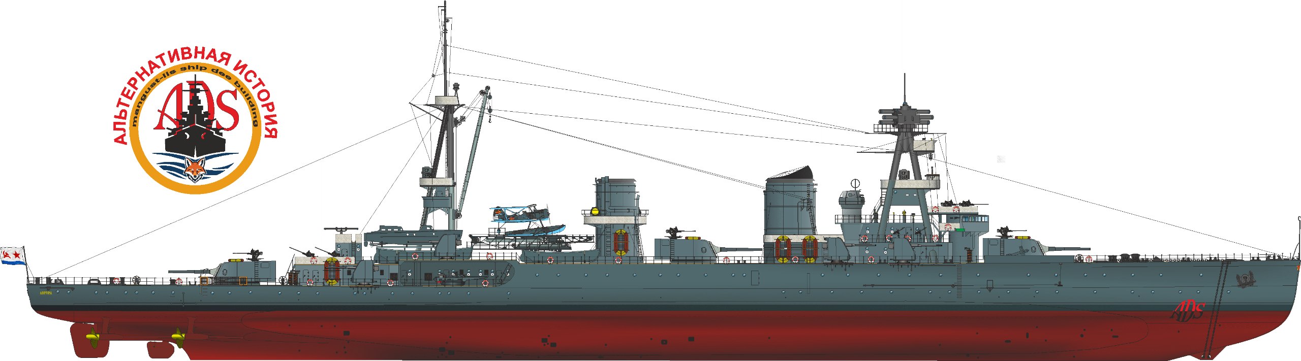

"КК" получился
Броненосец крейсерского ранга, ггг. Экспериментальный во всех смыслах корабль, чо, спасибо, хоть ГЭУ не пришлось сильней перелопачивать.

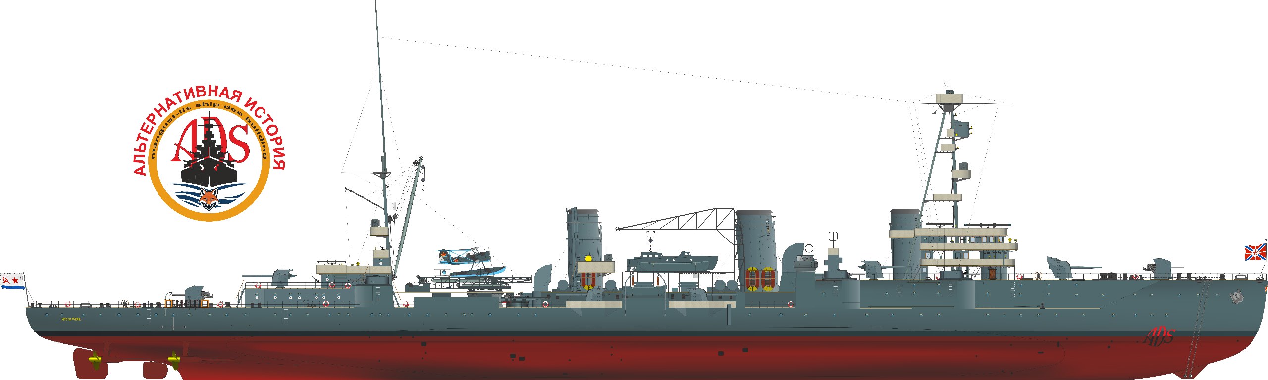

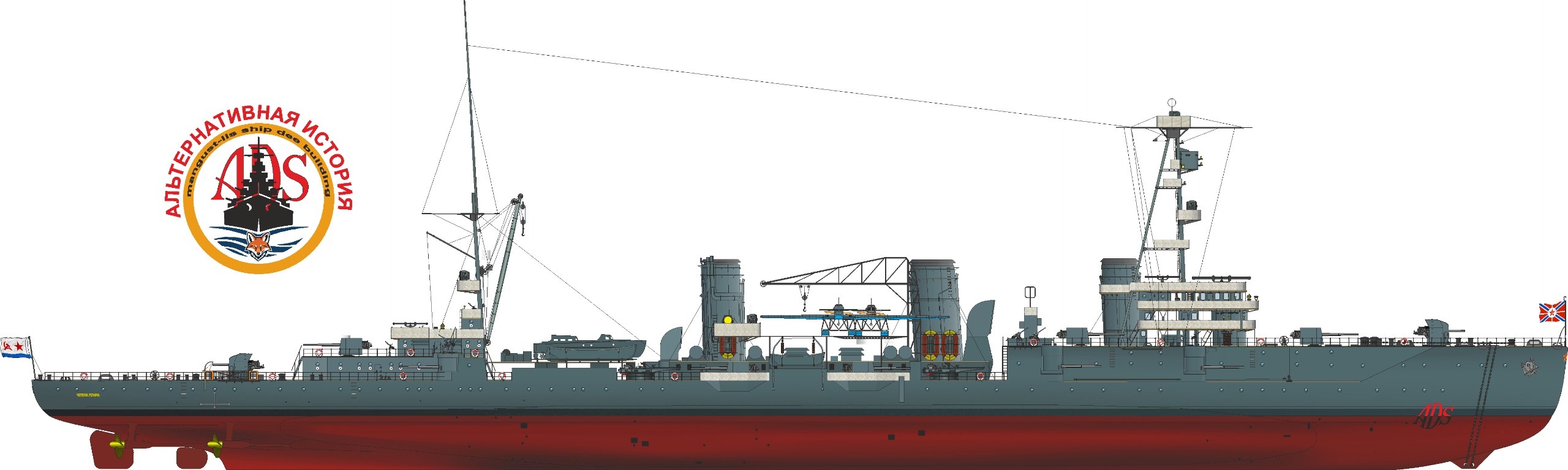

Легкие крейсера типа Аврора и Правда, с башнями выполнеными по типу импортного крейсера Профинтерн. Бывшие корпуса Адмирал Спиридов и адмирал Грейг. 1933 год.

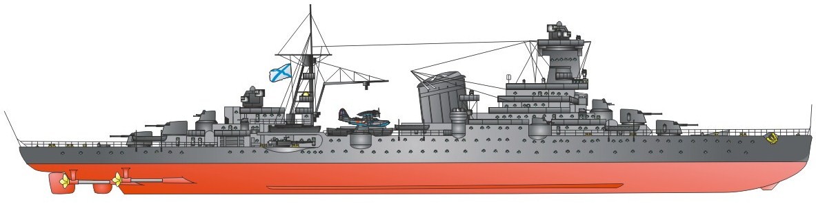

Легкий крейсер Червона Украина, модернизированный по проекту 78Ч.Внешний вид на момент гибели корабля 13 ноября 1941 года. Севастополь,Южня бухта,Графская пристань. Крейсер Красный Крым, вставший на модернизацию чуть позже, должен был пройти схожую перестройку по проекту 78К, но коретивы внесла война.
АИ легкий крейсер Червона Украина пр.78Ч бывший корпус Адмирал Нахимов модернизация 1941 экспорт.cdr
АИ легкий крейсер Червона Украина пр.78Ч бывший корпус Адмирал Нахимов модернизация 1941 экспорт.jpg
Вооружение соответствует реальному 78, в целом полностью повторяет проект 78 с поправкой,что корпус нахимова больше бутакова.Собственная СУ сохранена
Если кому интересно, то эта тема и началась с 78 проекта. Как же давно это было.см 1 страницу
Изменено пользователем mangust-lis
Опубликовано: 6 часов назад
Крейсер ПВО?
Крейсер ПВО
да нет обычная реальная червона украина, с поправкой на мою ленивую руку
