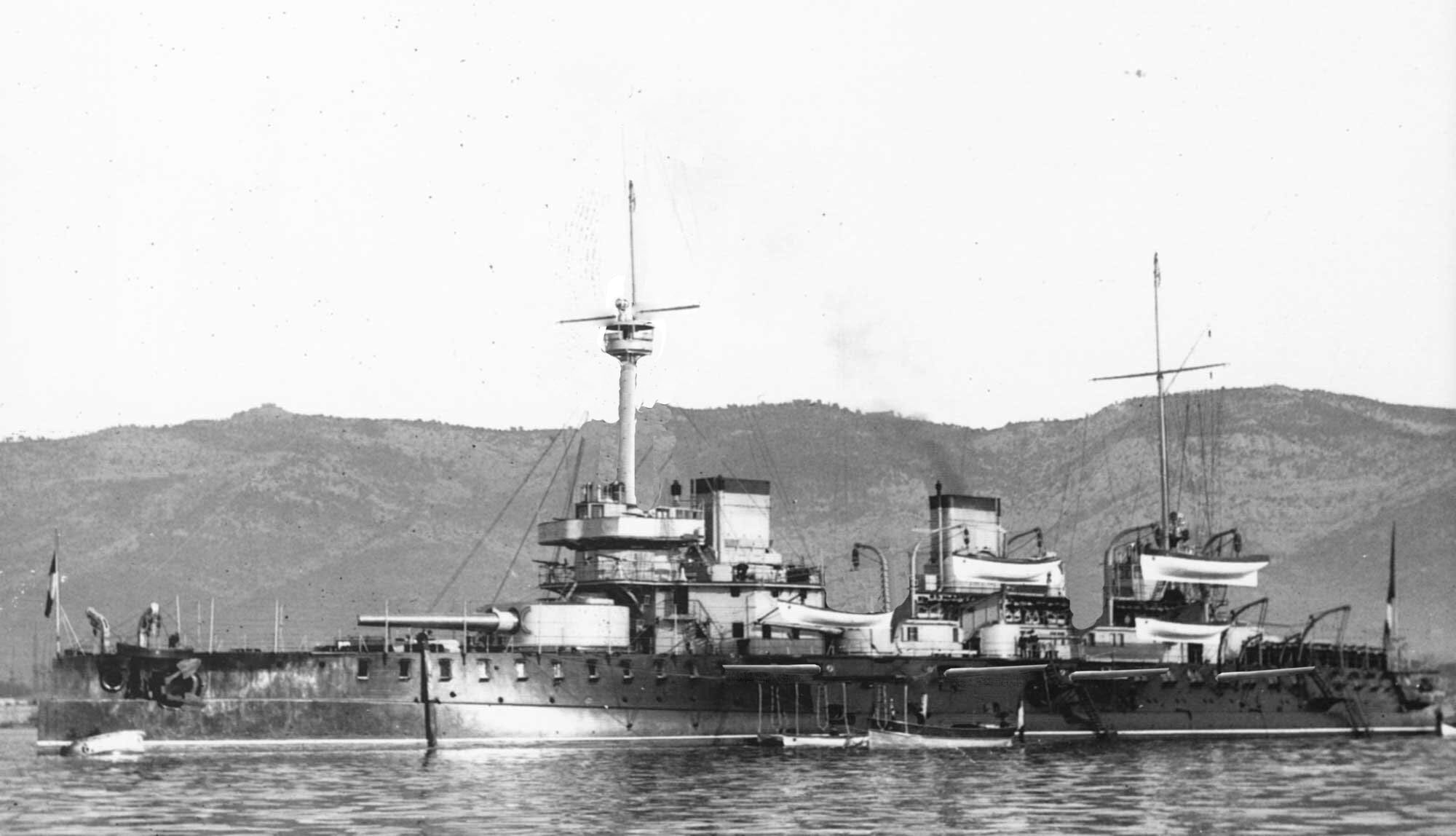

Так самое сложное,вся буча- за тараны была.Лисса,тактика,мы так - не можем..
По счастью в Белле Франсе Бреннус заложили..Без тарана! Только этим и взял..-В Париже так уже не носят!))

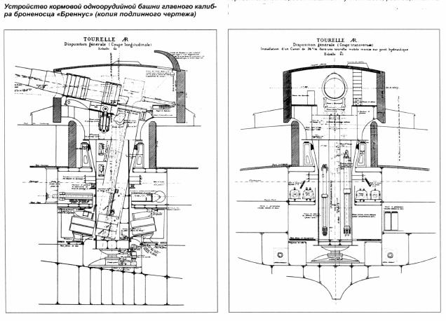

Бреннус!Обе башни ГК сделать Единообразно- одиночные.С 2х2 340мм мы ни в какое реальное по периоду водоизмещение не впишемся.
Романтичные замки,Отели и мельницы с палуб убрать..))
И скрестить с казематом СК Императоров.
Будет "базовый" броненосец РИФ.От него пойдем плясать,до самых бревноутов..))

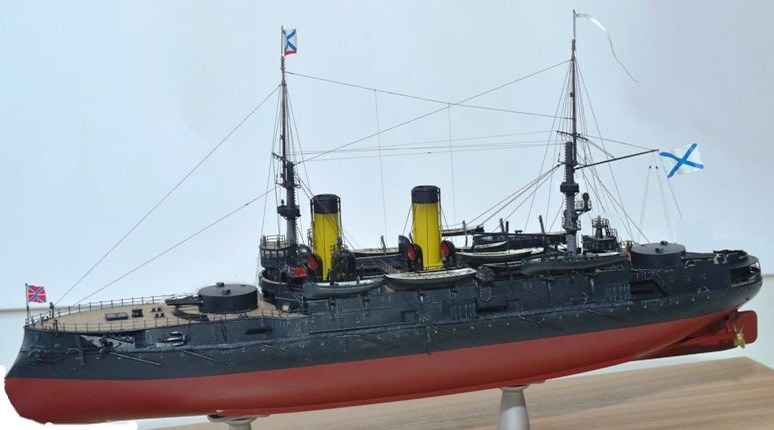

681b5abe578f1_Brennus___0001.thumb.jpg.f
Однако,не обошлось и без казуса..Хотел второй СК на 100мм в каземате сделать..Тайно противоминным калибром считая)).А башни то 164- миллиметровок стереть на рисунке и забыл...Решил- знать,перст божий)).Будут 2х4 120мм Кане в башнях..
получилось-
2х 1  340 мм
8х 1 229 мм
2х 4 120 мм
14х1 75 мм
8х 1 57 мм
4х 1 35мм Максим
Будем все это в 13 500 тонн запихивать..

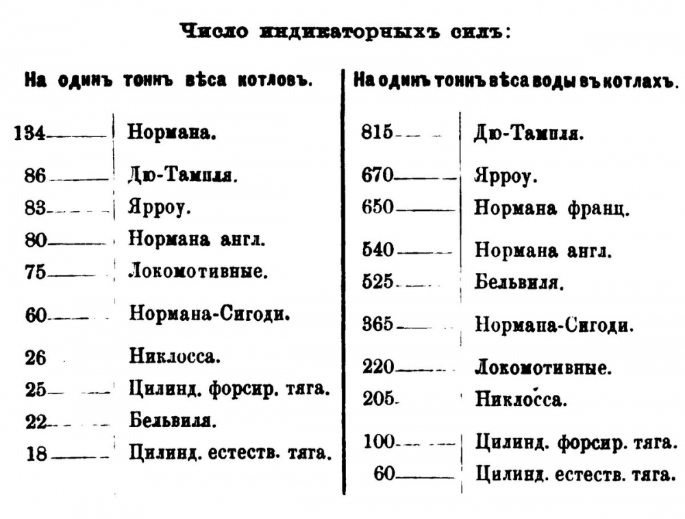

Для стандартизации наверное надо локомотивные котлы выбирать, по крайней мере для  большой  континентальной страны где ж\д важней в разы (в варианте России как бы не на порядок ) чем морская внешняя торговля .. И с кочегарами, и с контрагентами проблем будет меньше .
На трампы-либерти)) доброфлота? Туда- все самое дешевое...Русский корапь- самый дешовый!Но меж портами ходит и денежку - приносит.Заказывать-будете?))
Единственно- как у паравозных с КПД в судовом варианте?
У локомотивных большие проблемы с работой на волнении, они больше для речных да для маломерок годны. Можно не очень далеко отстоящие по конструкции топок цилиндрические либо шотландские огнетрубные. Но я, собственно, хотел написать не об этом, додумаю, допишу отдельным сообщением.
малых броненосца в 7,5-9 кт с 10" гк

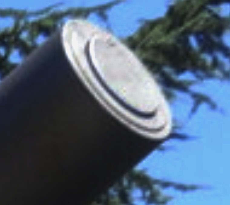

Решил проверить эту свою гипотезу,нашел пару фоток дульного среза рекомой пушки..
2025-05-20_211608.thumb.jpg.59f56594d275
2025-05-20_211533.thumb.jpg.e7740be08216
Как то уж очень стенки толстые?Может и правда- ствол 13 дюймовки на 10 сверлен?
Или это мля конспирология?)) Что скажете,Коллеги?

А России стоит о француженке 340 мм с Бреннуса подумать...
Французское орудие 340 мм обр 1887 г / Des canons de 340mm modèle 1887.
https://alex-cat-1975.livejournal.com/41266.html
Если свою арту то стоит пожалуй как раз от 12" отказатся . Есть 8" с легким снарядом, есть 10" со средне-тяжелым снарядом, 12" \40  в принципе неплоха, но с учетом послезнания о дистанциях боя и развитие бронирования, явно недостаточна , даже со снарядом 1907г образца и повышением скорострельности до 1,5 выст в мин.  , оставить для 5 броненосцев (Сисой, 3С , Полтавы) )а самим вместе с расширением орудийного производства  проектировать новое орудие, 320-мм\45. вест ствола 60-63 тонн, вес системы (станок+ ствол )140-150 т , снаряд бронебойный 480 кг с начальной скоростью 800-850 м\с при заряде условно 120-150 кг. И легкий 360кг с зарядом метательным 80-100 кг, давлением 2000кг на см2 , которым в случае чего можно из расверленных до 320-мм\32 12"\35 Наварина и Георгия пульнуть . С живучестью ствола амором на полном заряде выстрелов 300-400 минимум, а легким с ослабленым и тысяча не предел (как раз по берегу стрелять ) .
