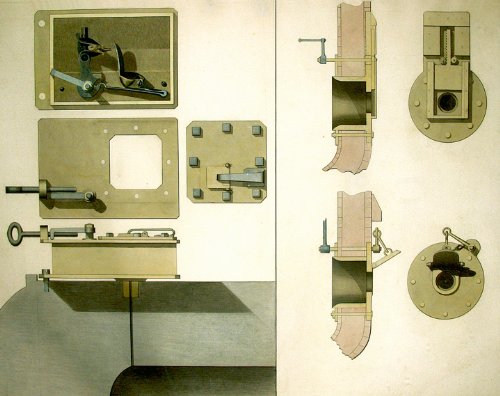

А вот тот же клапан (справа) и зажигательный механизм (слева) в рисунках Фултона:
