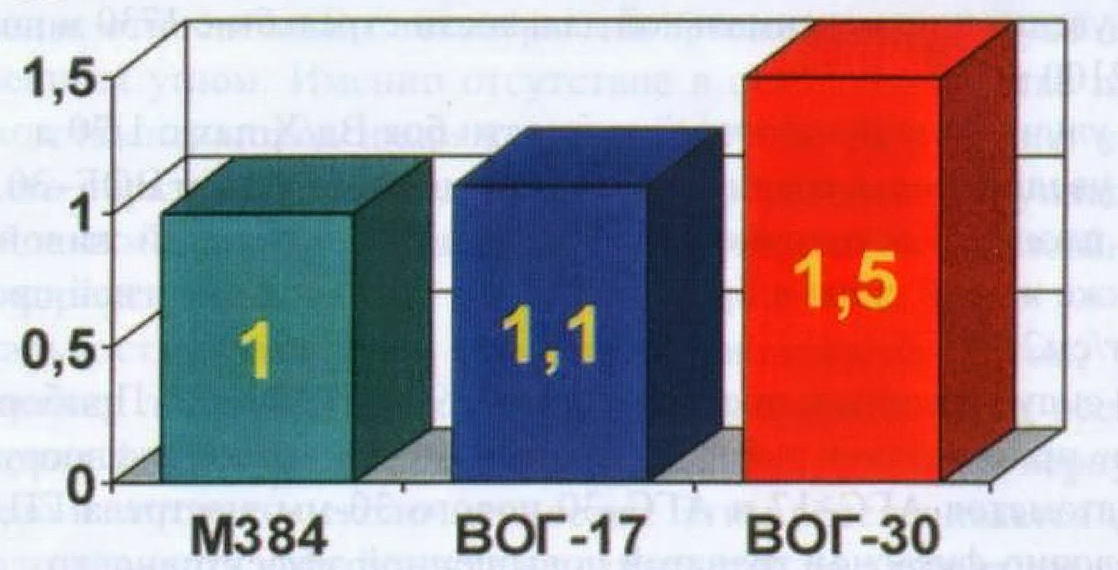

У янки с самого старта - "prefragmented hull" (у нас только на ВОГ-30 появилось, когда выкинули пленочку).
А у нас рисуют вот что
Otnositel'nye+ploschadi+oskolochnogo+por
У янки к "сейчас" напихали под prefragmented hull (который стал чуть тоньше, примерно как у ВОГ-30) кубиков (в передней части гранаты) и роликов (в задней). И программируемый взрыватель.
