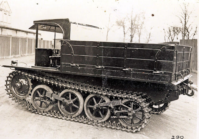

Про "кальку" это вы хорошо зажгли. В отличие от, у Мула есть нормальный натяжной ролик, правильный обвод гусеницы и опорная поверхность банально больше.
Наверное четче мысли надо формировать. Я не рассматриваю непосредственно изображенный на фото аппарат как прототип для серии, но он показывает, что ход мыслей - приблизительно один и тот же.
К слову на картинке - ГАЗ-АА. Которая все же банально меньше Мультира. Такую или примерно такую полуторку-полугуся было бы логично предлагать в районе 36-38 годов, т.е. когда гусеницы уже вышли из состояния "едем 200км, потом курим бамбук, меняем пальцы".
