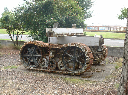

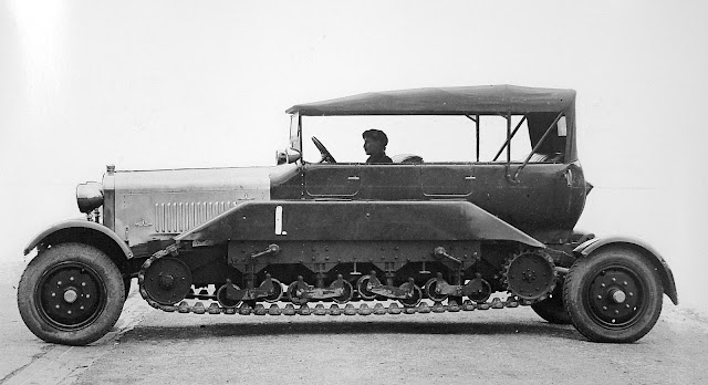

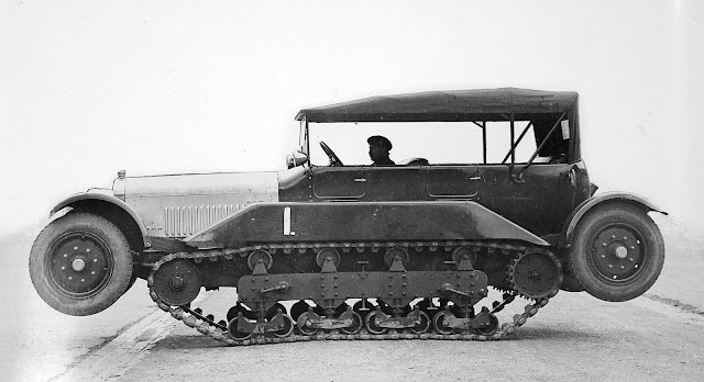

А  вот это американское  чудо  20-30-х  годов  в качестве артиллерийского тягача не годится ?
Гусеница у него какая то мудреная.
Зато это исключительно надёжная конструкция .
http://www.redpowermagazine.com/forums/uploads/post-752-1175377309.jpg
http://www.badgoat.net/Old%20Snow%20Plow%20Equipment/Trucks/Linn%20Tractor/Linn%20Tractors/GW423H317-7.jpg
Так  Вы видели ролик в котором работают   полугусеничные  карьерные  самосвалы .
И  эти полугусеничные автомобили годились далеко не только в качестве артиллерийских тягачей .
На них даже пахали и использовали в качестве трелёвочных тракторов .
Что по условиям СССР и нашему бездорожью  было-бы исключительно важно .
У нас были ещё  огромные проблемы с производство шин особо большого размера  , таких которые были нужны для карьерных самосвалов  .
А такая конструкция  позволяет без них и обойтись !
