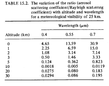

Posted 18 Feb 2025 (edited) Интересно что в принципе люди знают про астрономическую рефракцию и понимают что из-за нее плоский мир будет казаться вогнутой чашей. Судя по всему конкретных расчетов/анимаций никто не делал. Запилил скрипт для расчета рефракции и проверил его на значениях https://ru.wikipedia.org/wiki/Астрономическая_рефракция#Значения_рефракции - точность порядка процента. Детали распишу позже - но в целом - из-за рефракции горизонт будет возвышаться над горизонталью на ~ полтора градуса (три диска Солнца). Рассмотрим три полосы этого возвышения по полградуса шириной. Нижние полградуса - с высоты пары метров видна поверхность на 300 км. В принципе в идеальном воздухе и с трубой скажем большие корабли в таком радиусе вполне будут видны. См снимок небоскребов Атланты со 150 км https://www.flickr.com/photos/lattaj/6896706847 Следующая полоса в полградуса будет занята поверхностью до 1000 км - тут иногда можно будет различать ближайшие острова/горные массивы. Последняя полуградусная полоса из-за поглощения в атмосфере будет мало полезна - просто полоса постоянной мути с голубоватой нижней и красноватой верхней кромкой. Ну а над ней можно будет видеть тонкую полоску стен и все остальное. (забавно что этот момент обычно не вспоминают обе стороны в плоскоземельных ср.чах) Наблюдения с 3-5 км горы будут куда интереснее - убирается половина помех.-также - Для того чтобы Земля казалась плоской надо примерно 4.5 раз более плотная атмосфера. Ну а добавляя еще получим Саракш. Edited 18 Feb 2025 by vashu1 Share this post Link to post Share on other sites
