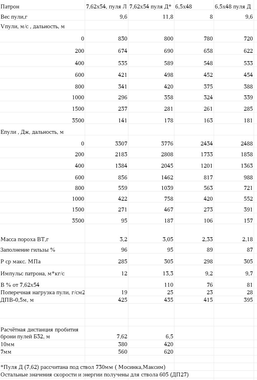

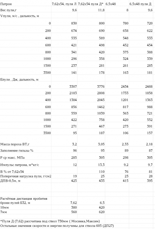

Немного "покурочил" в редакторе GRT гильзу от Арисаки подогнал под габариты с чертежа.Screenshot_2026-10-13-20-09-57-803_com.a
Массу пули взял потяжелее - 8 г, давление снизил до "рабочих" 298 МПа. Получил на стволе 605 мм ( ДП, ПК) 780м/с  и ДПВ0,5=415м. Импульс патрона 9,2кг*м/с (это 77% от импульса 7,62х54), масса пороха 2,34г. (73% от 7,62х54).  На 800 м полёта 6,5мм пуля сравнивается по энергии с пулей 7,62мм.

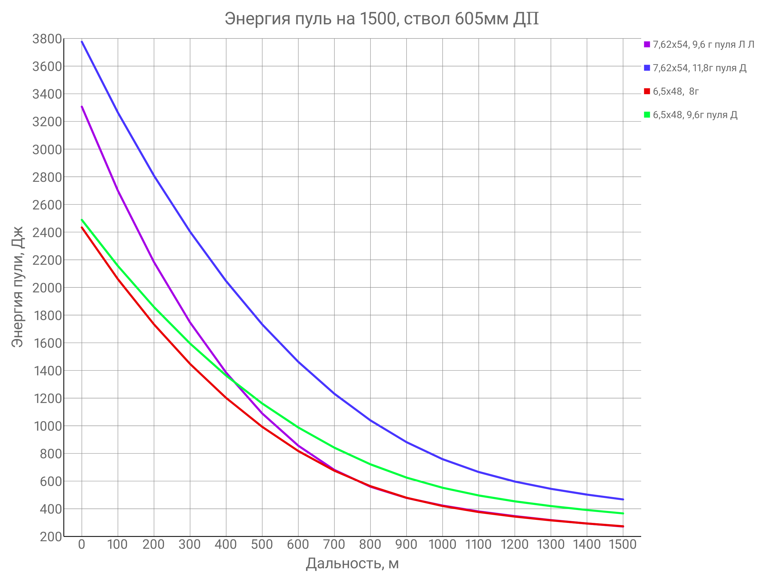

Расчеты по бронепробитию для 6,5мм аналога пули Б32 дали значения процентов на 10 лучше чем рассчитаные под пулю Б32 7,62х54.

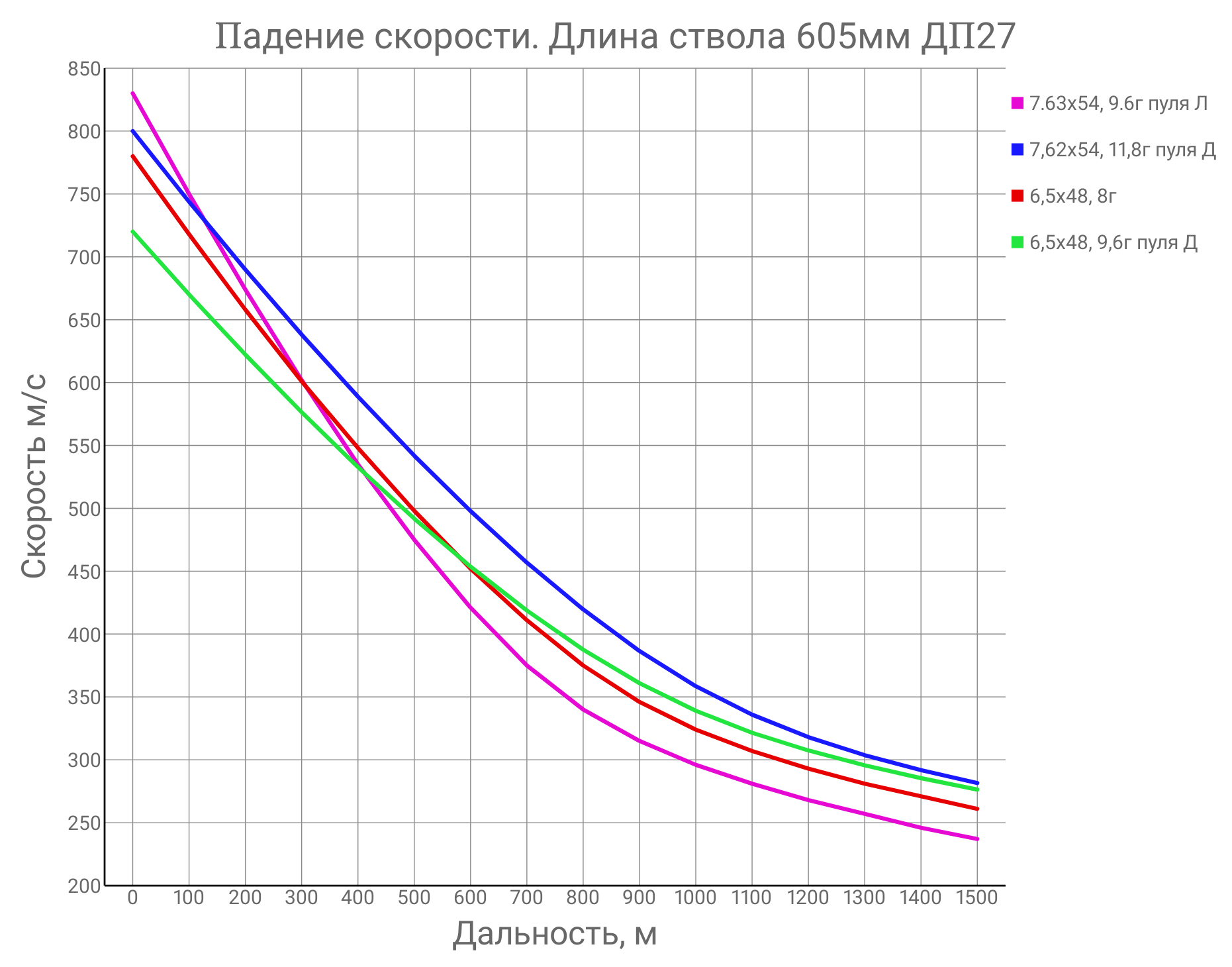

Графики скорости и энергии просчитывал для пули со свинцовым сердечником и  коническим хвостовиком 28мм - 8г и пули Д  32мм - 9,6г.

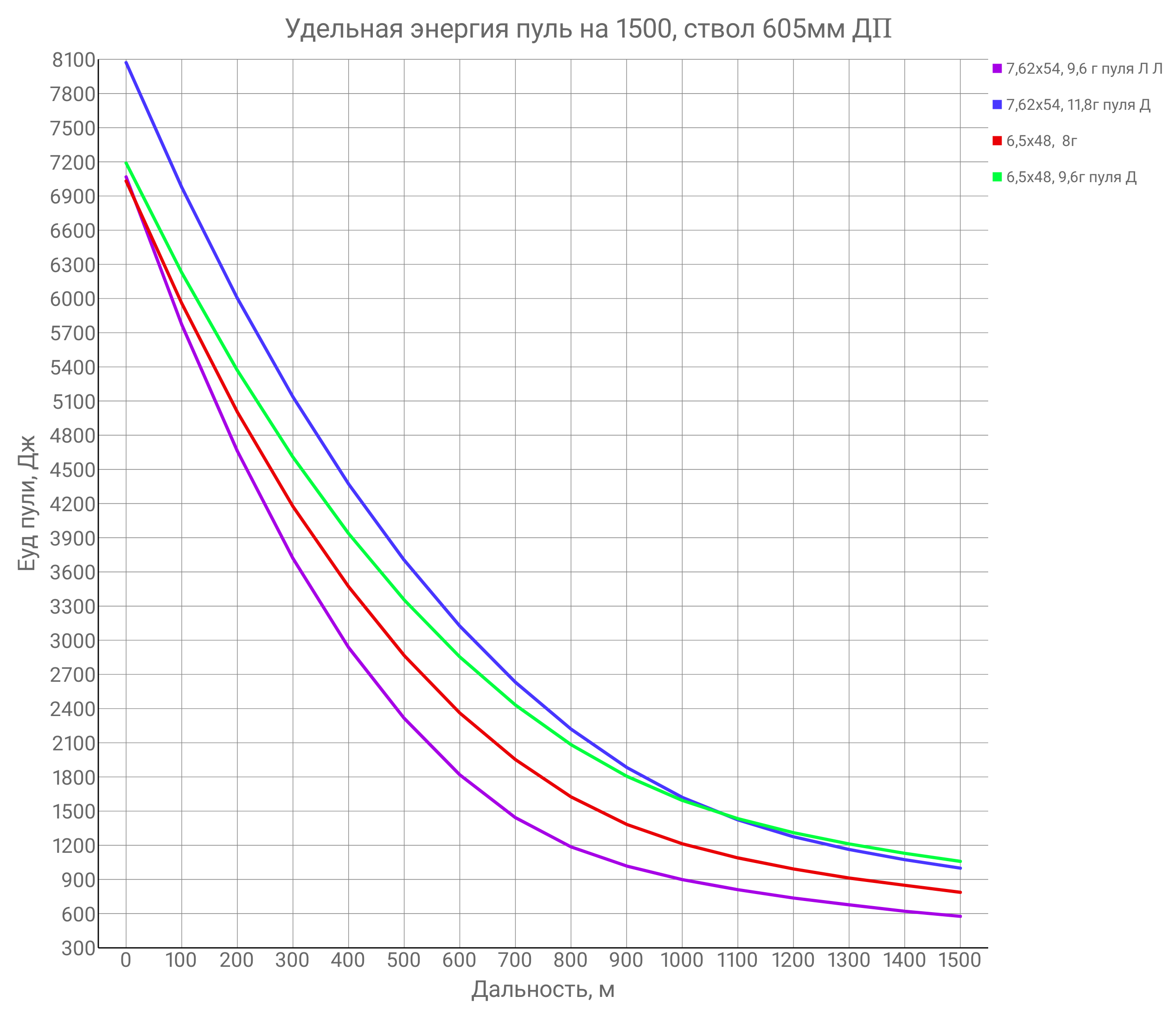

График по удельной энергии даёт интересную картину.1791887535053.thumb.png.db21b2b4b34d502d
Это к вопросу о слабой убойности патрона 6,5мм.

Просчитывал по книге Патроны стрелкового оружия. 1980
