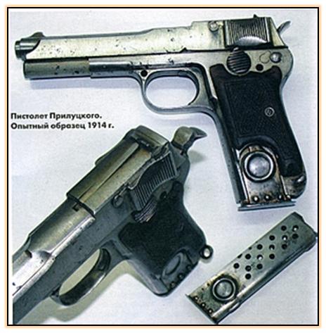

Кстати ..такой вопрос - а появится ли вообще автовинтовка Федорова под пистолетный патрон как таковая? Одним из "слабых мест" РеИ винтовки Федорова была схема автоматики на основе отдачи ствола - сложная и довольно капризная. Для 7,62х25мм (даже немного форсированного) вполне вероятно, что будет запилена система на основе отдачи свободного затвора (ну раз мы пилим именно "типа автоматическую винтовку", то вероятно версия со стрельбой "с закрытого затвора").
Но опять таки вопрос тактической ниши... даже в межвоенный период в плане "винтовки обычного мотострелка" мечты военных были устремлены в сторону полуавтоматической (самозарядной) винтовки под "полноразмерный" винтовочный патрон.
