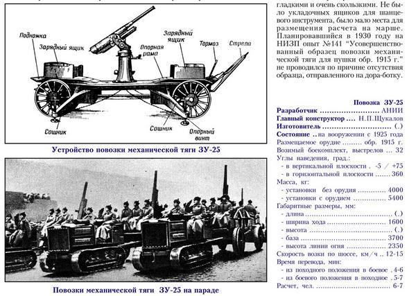

Вот здесь https://upload.wikimedia.org/wikipedia/ru/3/3b/Tarnovski-Tsar-Selo.jpg вполне видно, что тумбы достаточно, осталось добавить колеса для буксировки и все, откидные упоры как на 3-К также возможны в том же весе.
И мы получаем установку ЗУ-25
5f9877088e48d__2001-0430_cr.thumb.jpg.e5

ибо в вес ЗУ-25 превышает даже вес 3-К.
Логично - в установке 3-К образца 31-го года нет зарядных ящиков и существенно уменьшена высота линии огня, поэтому она весит не 5400 кг, а всего 4970 кг, несмотря на большую мощность.

Как по вашему передается вес орудия на колеса при транспортировке?
Ну если Вы уж картинку приводите, то могли бы и вывод из нее самостоятельно сделать, прекрасно видно, что повозка рассчитана на стрельбу из пушки, про два зарядный ящика я и не говорю. При этом Вы сами приводите:
Один только съемный ход у 3-К образца 31-го весил 1018 кг
Т.е. съемный ход для предполагаемой зенитки килограмм 600 бы весил максимум. И это все что нужно знать о Ваших возражениях. Вы спорите с Вашим представлением о весе повозки указывая на реальные повозки, но сделанные по совсем другой концепции и/или более мощных пушек, вес повозки которую сделают для другой пушки и по другой концепции будет иным. Но вероятно Вам этого не объяснить
Я делаю самостоятельный вывод, что вы опять долбитесь в глазки - при стрельбе нагрузка от пушки уходит на станины aka опорные лапы, но никак не на колеса. То есть эта нагрузка не воздействует на большую часть конструкции.
Иииии?
Считаем всё вместе: съемный ход 0,6 тонны, тумба+верхний станок+станины+уравновешивающий механизм+платформа и прочие мелочи ~1,7-2 тонны, качающаяся часть ~0,7 тонны. Итого 3-3,2 тонны.
Или по вашему зенитка может состоять из голой пушки с тумбой и съемного хода?

Концепция у них совершенно одна и та же - верхний станок с качалкой устанавливается на основание с опорными лапами. Просто исполнение разное.
