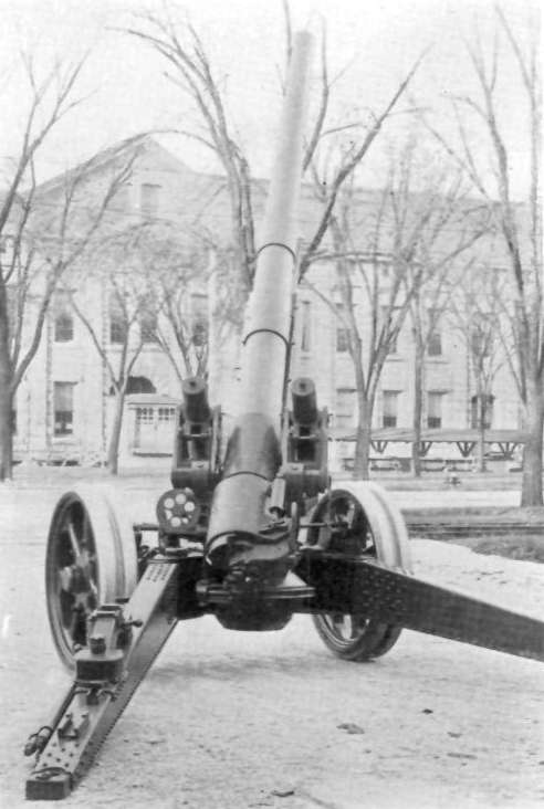

Что то не встречал такой, подробнее можно.
 Можно.
617860d79c0c7_155-__M1920M1.thumb.jpg.fa
 155 мм гаубица М1920М1.
47inch-gun-carriage-M1921E-FAJ19220101-2
 120 мм пушка М1921Е.
 Вместе образовывали дуплекс на едином лафете. Ориентировочно - середина-конец 1920-х.
А теперь понял. Но решение по унификации с английской BL 4.5" было принято во время войны и видится вполне оправданным.
