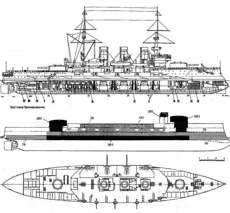

альтЕвстафий 1 (схемы) автор Кром + мои доработки.
ТТХ
Водоизмещение 14000-14500 тонн
Главные размерения: - длинна 123 м
- ширина 23 м
- осадка 8м
КМУ - котлы Бельвиля, ПМ тройного расширения
Мощность машин 16000 - 16500 л/с
Скорость: 17 узлов долговременно, 18,5 кратковременно при форсировании.
Дальность плавания - 5000 миль 10-ти узловым ходом.
Вооружение: 4 - 305/40 мм/кал., 8 - 203/ 45 мм/кал., 12 - 120/45 мм/кал., один надводный и два подводных торпедных аппарата.
Бронирование: главный броневой пояс, траверсы, барбеты и башни главного калибра, боевая рубка - 305 мм
2-й противофугасный пояс, 3-й пояс батареи 120 мм орудий, батарея 203мм орудий - 152 мм
броневая палуба со скосом, карапас, элеваторы подачи боеприпасов к 120 мм орудиям, оконечности - 76 мм
Основание мачт, дымовых труб, вентиляторов - 38 мм
Отлично про альЕвстафий статью сделаю. Но хорошё бы про Л-В Евстафий, на нём сразу заметны отличия.

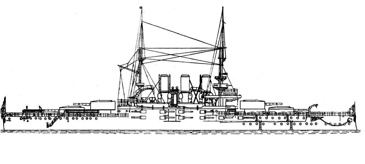

Схема альтЕвстафия 2 и его ТТХ.
Водоизмещение 18500-19000 тонн
Главные размерения: - длинна 142 м
- ширина 24,5 м
- осадка 8м
КМУ - тругольные котлы (Шульца, Ярроу, Нормана-Сигоди), ПТ
Мощность машин 24000 - 25000 л/с
Скорость: 21 узел долговременно, 22,5 кратковременно при форсировании.
Дальность плавания - 4000 миль 10-ти узловым ходом.
Вооружение: 8 - 305/40 мм/кал., 20 - 120/50 мм/кал., два подводных торпедных аппарата.
2-й противофугасный пояс, 3-й пояс батареи 120 мм орудий - 152 мм
Оконечности - 102 мм
Броневая палуба со скосом, карапас, элеваторы подачи боеприпасов к 120 мм орудиям - 76 мм

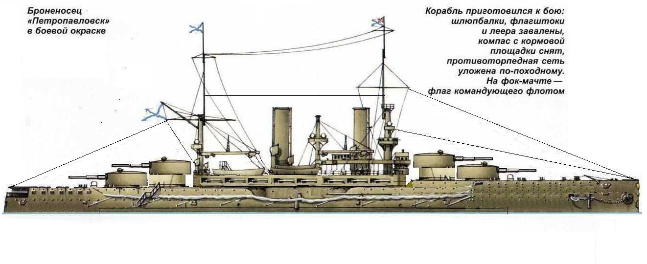

Полтава-Мичигановна 1900 год закладки, ввод в строй 1904. ТТХ как у Евстафия 2, только ГК -305/50,ПМК 16 - 120/50

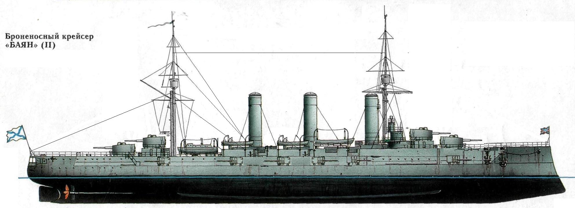

альтБаян 1902/1903 год закладки, турбинный БРНК с 4х2 -8"/50 кал. линейно-возвышенно и 12 - 120 /50-55 кал. 4000 миль на 10 узл., макс. скор 25-26 узлов. Ввод в строй 1906г. Как оочень ранний "вашингтонец".
Leopard, Вы, насколько, понимаю просто рисуете, без того, чтобы обращать внимание на увеличивающийся диаметр барбетов или там большее место для машин, да?
Диаметр барбетов как в реале у башен Бородинцев и Андрея, под машины у ЭБРов места достаточно, даже с запасом, только у Баяна2 машины впритык, но там уже турбины.
Диаметр барбетов Баяна Вашего должен быть как у Андрея бортовых башен. а не как у Баяна реала, под машины у Вас везде столько же места, сколько и в реале, а нужно больше. Ну про такие мелочи, как неизменная высота рубок, из которых ни фига не видно по причине втюхивания возвышенных башен, я уже молчу, как рыба об лед.
Диаметры барбетов такие же как у 8" башен Андрея(жаль нет вида сверху, было бы видно).
По машинам не согласен, если реальные КМУ на Бельвилях влезали без проблеи, то КМУ на Шульцах войдут с запасом.
По рубкам - согласен.
