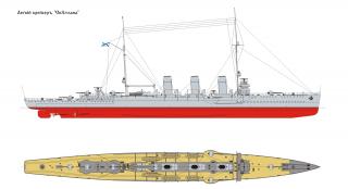

Опубликовано: 16 Aug 2011 (изменено) истребитель-крейсеров+лидер флотилий ЭМ... для истребителя он несколько великоват и сложноват, это отъем ресурсов у линейных сил, практически вместо него можно линейный крейсер сделать, у меня Донские и то меньше вопросов вызывают... лидер ЭМ это турбинный крейсер-скаут в 4000-5000 тонн, типа проекта Гаврилова, или такого кстати, ИМХО, и РИ-Светланы на эту роль не очень-то подходили, не сопрягались они с Новиками, а тут еще более сложная и крупная машина. Изменено 16 Aug 2011 пользователем tramp Поделиться сообщением Ссылка на сообщение Поделиться на других сайтах
Опубликовано: 17 Aug 2011 Не подходит на роль истребителя крейсеров? Поделиться сообщением Ссылка на сообщение Поделиться на других сайтах
