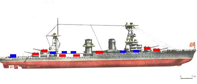

Красные квадраты возможные места расположения 105-85 мм.Синие прямоугольники-автоматы
37-45 мм

Красные квадраты возможные места расположения 105-85 мм.Синие прямоугольники-автоматы 37-45 мм

Расположение зениток на редкость неудачное, сектора обстрела никакие.
