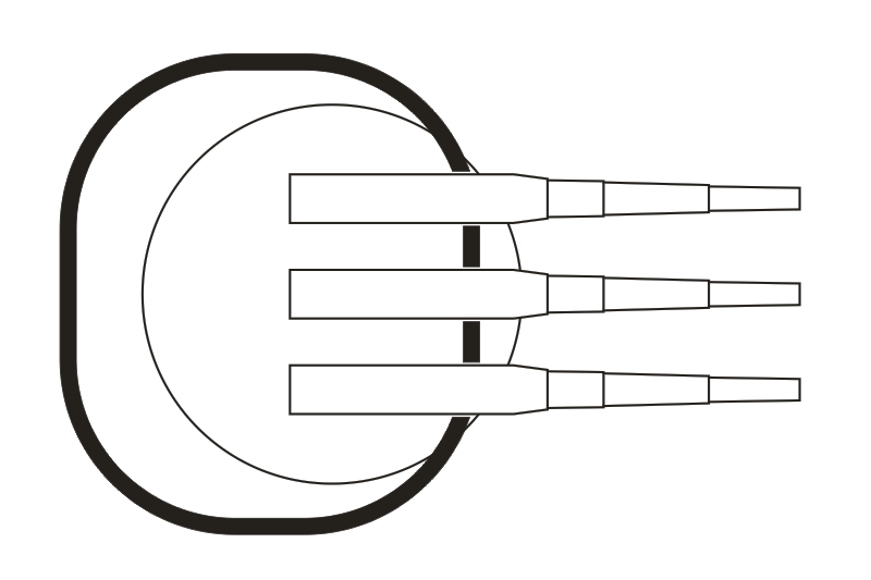

А 3-х орудийной эскиз есть?
Пошаманил в Кореле.

Пошаманил в Кореле.
Да я про башню Севастополя. Сильно она больше стандартной башни скажем Потемкина или Бородино?
Пошаманил в Кореле.
А габариты?
Тройки, конечно, экономию дают громадную. Но я не имею в виду ВИ Андрея или Радецкого. "Интересно" это в плане в КАКОЕ ВИ влезут линейно 4 башни Ретвизана при ЭУ из ПМ и котлов Бельвиля на мазутно-газойлевом отоплении. Или на угольном на худой конец. Об этом речь.
Прилично больше. Примерно вот так:
post-8244-0-26422500-1384396068_thumb.pn
А габариты?
Примерно так:
post-8244-0-64381000-1384396674_thumb.pn
Спасибо. Это в одном масштабе рисунки? Если в одном то при переходе на 3х орудийную башню надо ее сдвигать к центру корабля минимум на уровень боевой рубки (а то и 1 трубы), что без уменьшения котельного отделения (или его перекомпоновки) не возможно.
