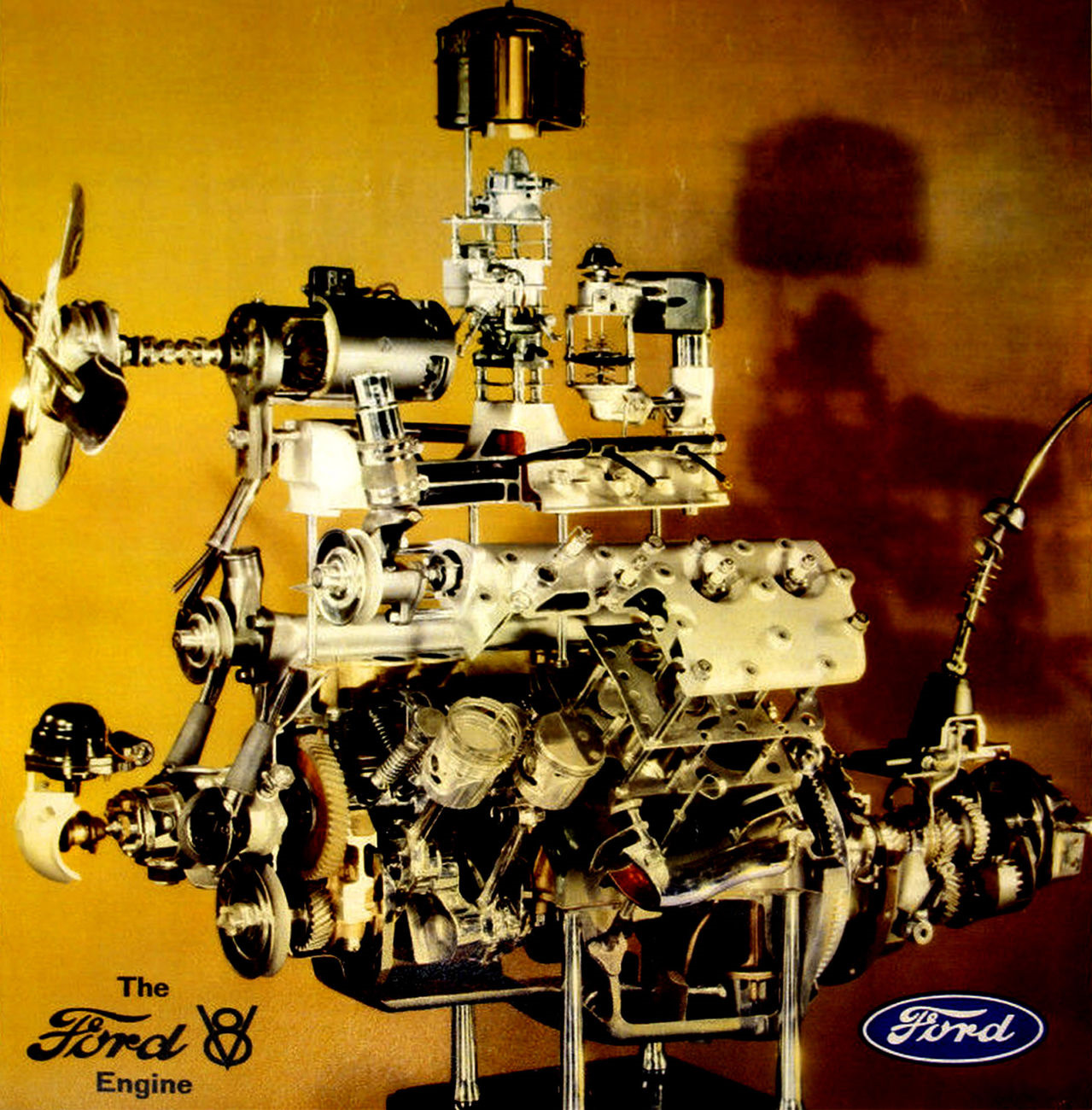

И, по-моему, ни Форд V-8 флэтхэд, ни Форд-Т не полноопорные.
 ЕМНИП, у V-8 5 опор.

V-8 5 опор.
Вроде нет.
См фото:
f9cb075s-1920.jpgмежду первым и вторым шатунами виден прямой без подшипника кусок коленвала
Основным преимуществом нового двигателя перед уже существующими конструкциями являлась его простота и дешевизна. Инженерная школа Ford проявила себя и тут – решения были простыми и дешевыми. 2 помпы (по одной на каждую половину блока) имели втулки вместо подшипников, вентилятор находился на шкиве генератора. Коленвал был не полноопорным (всего 3 коренных опоры вместо привычных 5-и), что положительно сказалось на габаритах двигателя.
https://www.drive2.ru/b/492450643311592114/

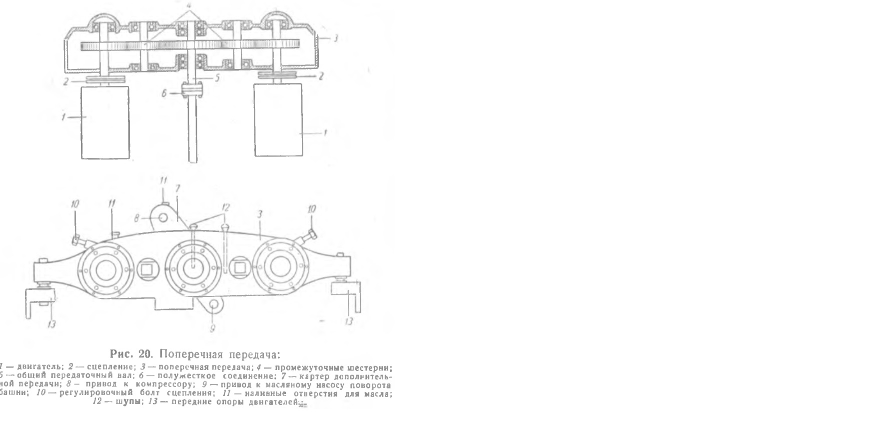

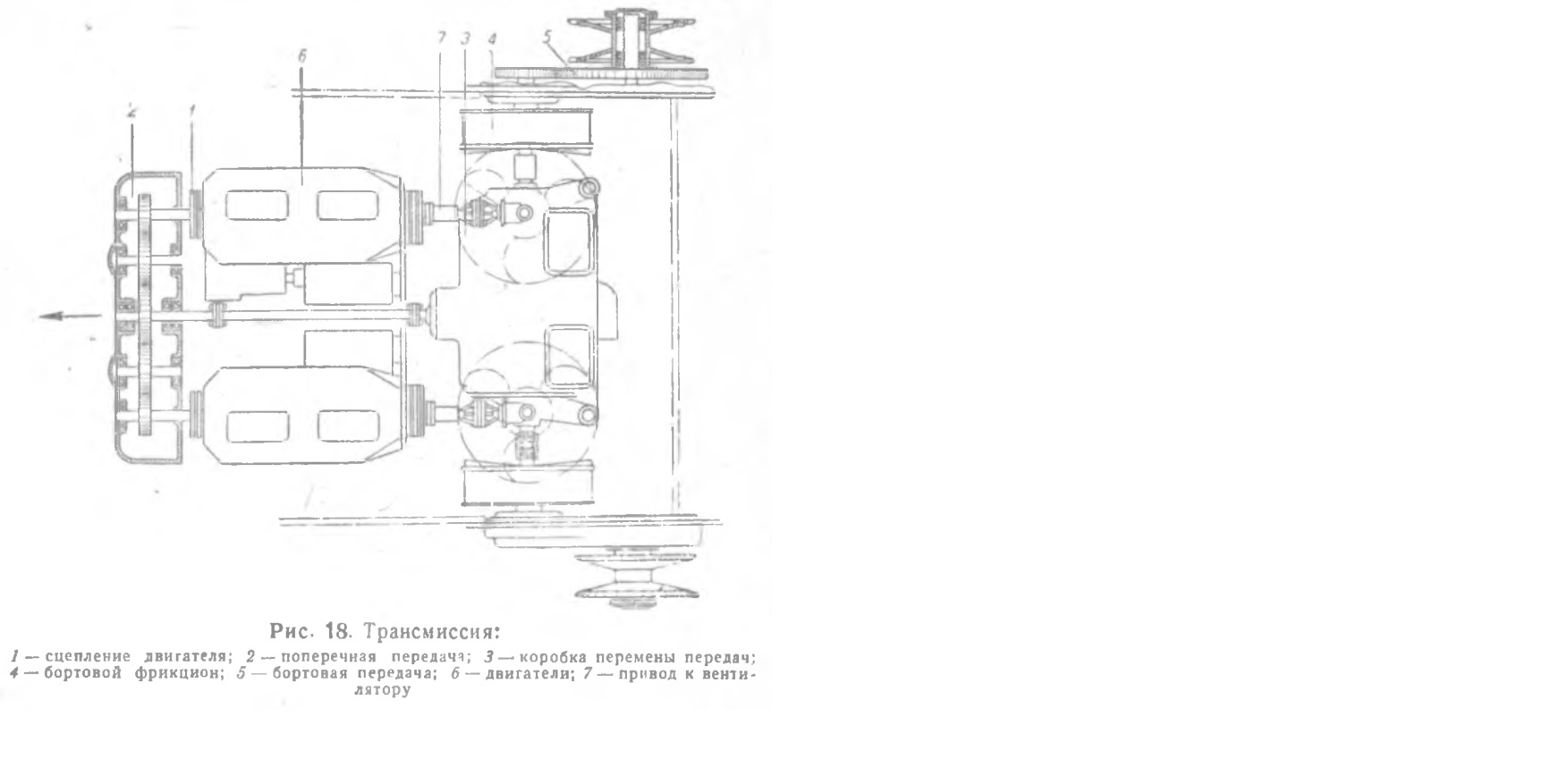

Изучал тут трансмиссию Матильды
6941acb02d089_2_.thumb.jpg.b6a06a341685d
6941acaf7c413_2_.thumb.jpg.d85290eb58d29
С интересом обнаружил, что демпферы между двигателями и поперечной передачей у нее отсутствуют, зато их целых 2 на общем передаточном валу.
Вполне возможно, что в качестве демпферов работают муфты сцепления. На валу не демпферы, скорее, а дешёвая достаточная замена карданов для компенсации несоосности валов или ударов при преодолении препятствий/подрывов на минах этц.
Я то же так подумал.
Я не совсем понял в чем идея расположения поперечной передачи с противоположного конца от КПП и вот этого длинного вала. Не логичнее было бы расположить поперечную передачу прямо на валу КПП?
Компенсация колебаний момента за счёт "торзионности" (скручивания) вала?
