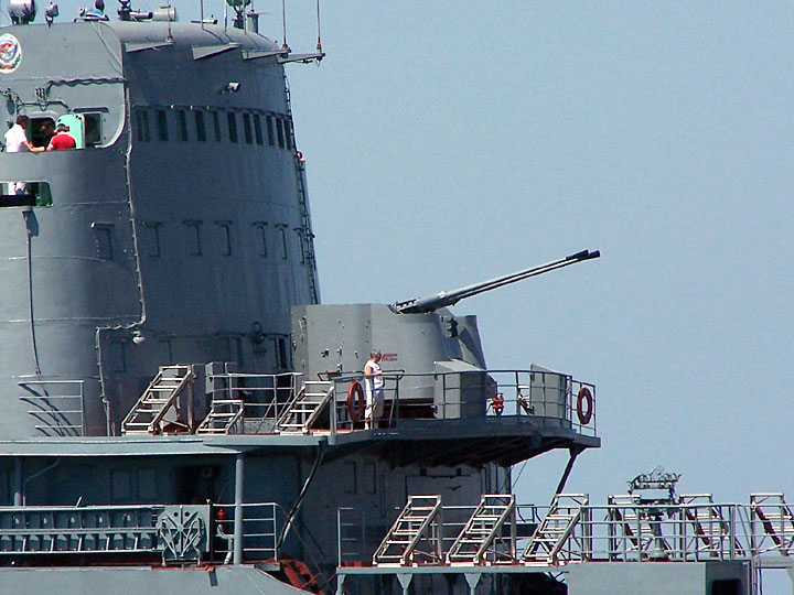

Вот, для сравнения фото раннего "флотского аналога ЗСУ-57-2" (ЗИФ-31) на нашем БДК

Извините, а где эти все "прибамбасы" на той же ЗИФ-31, которая у нас аналог ЗСУ-57? Может вы не знали, но там все то же ручное заряжание обоймами и вместо погреба стеллажи, которые подносчики ручками наполняли. Даже на первых автоматизированных корабельных установках ЗИФ-74 и 71 то же обойменное заряжание в горизонтальный приемник.
А "прибамбасы" в виде ленточного питания и погреба и прочего "хайтека" появилась на АК-725, которую приняли на вооружение в том же году, что и Шилку. В которую, внезапно!!!, то же стали пихать "прибамбасы" в виде ленточного питания, автоматизированного наведения и прочего.
Вот в итоге и получается, что берут 1 АУ, аналогичную сухопутной (те-же самые 57мм автоматы), - но накручивают вокруг неё "прибамбасов" до такой степени, чтоб она-одна могла поддерживать темп огня, равноценный целой батарее (хотя бы полу-батарее) сухопутных аналогов.
Отсюда: вместо ручного заряжания компактными обоймами по 4 снаряда, получаем ленточное питание с длиннючими такими лентами, уложенными в немаленькие такие короба, а вместо отдельного грузовика с дополнительным БК. - объемные подбашенные отделения с арт.погребами и элеваторами автоматизированной подачи БК наверх, - которые на флоте "внезапно" становятся уже неотъемлемой частью самой арт.установки, по той-же причине на стволах появляется гидро-система их принудительного охлаждения, и прочая-прочая-прочая.
Извините, а где эти все "прибамбасы" на той же ЗИФ-31, которая у нас аналог ЗСУ-57? Даже на первых автоматизированных корабельных установках ЗИФ-74 и 71 то же обойменное заряжание в горизонтальный приемник.
Вы невнимательно читали? Я Вам выше как-раз и описал в каком направлении двигалось развитие морских арт.систем кал. 57мм:
- начиная от ЗИФ-31: "... берут 1 АУ, аналогичную сухопутной (те-же самые 57мм автоматы)...."
- и до АК-72 (АК-725): "...- но накручивают вокруг неё "прибамбасов" до такой степени, чтоб она-одна могла поддерживать темп огня, равноценный целой батарее (хотя бы полу-батарее) сухопутных аналогов..."

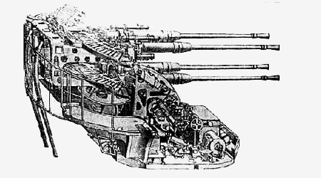

Оооо-как!... :shok: Вы сильно лукавите!!! (Не хочется думать, что сами не вполне знаете предмет спора)
Во-первых:
На флотских 57 мм АУ, "лента" появилась гораздо раньше появления АК-72 / АК-725 (и сухопутных "Шилок"). На счетверенных СМ-20ЗиФ - она уже была. Кстати, эти установки вполне-себе сосуществовали параллельно с ЗиФ-31 (более совершенную/дорогую/крупную/тяжелую СМ-20ЗиФ ставили на боевые корабли основных классов, а более легкую/дешовую ЗиФ-31 соотвественно на то, что попроще)
"Рукав" ленты уходящей вниз на схеме хорошо различим? Если нет, - берите текстовое описание и читайте. Гуглится отлично.
Во-вторых:
Сами 23мм автоматы "2А14" , - те которые впоследствии оказались на ЗСУ-23-4 ("Шилке"), вообще-то тоже были созданы в тот-же самый исторический период, что и первые 57мм сухопутные арт.установки!
И они уже тогда СРАЗУ ОТ РОЖДЕНИЯ были с ленточным, а не обойменным питанием (что вполне логично учитывая разницу в калибрах, - более чем 2 раза!). Сухопутная буксируемая "ЗУ-23", -это 1956г! А затем сухопутчики массово получили (более известную ныне) "спарку": ЗУ-23-2. Это уж в состав вооружения новой самоходной зенитной установки эти автоматы позднее попали.
В общем ничего внезапного ;)
