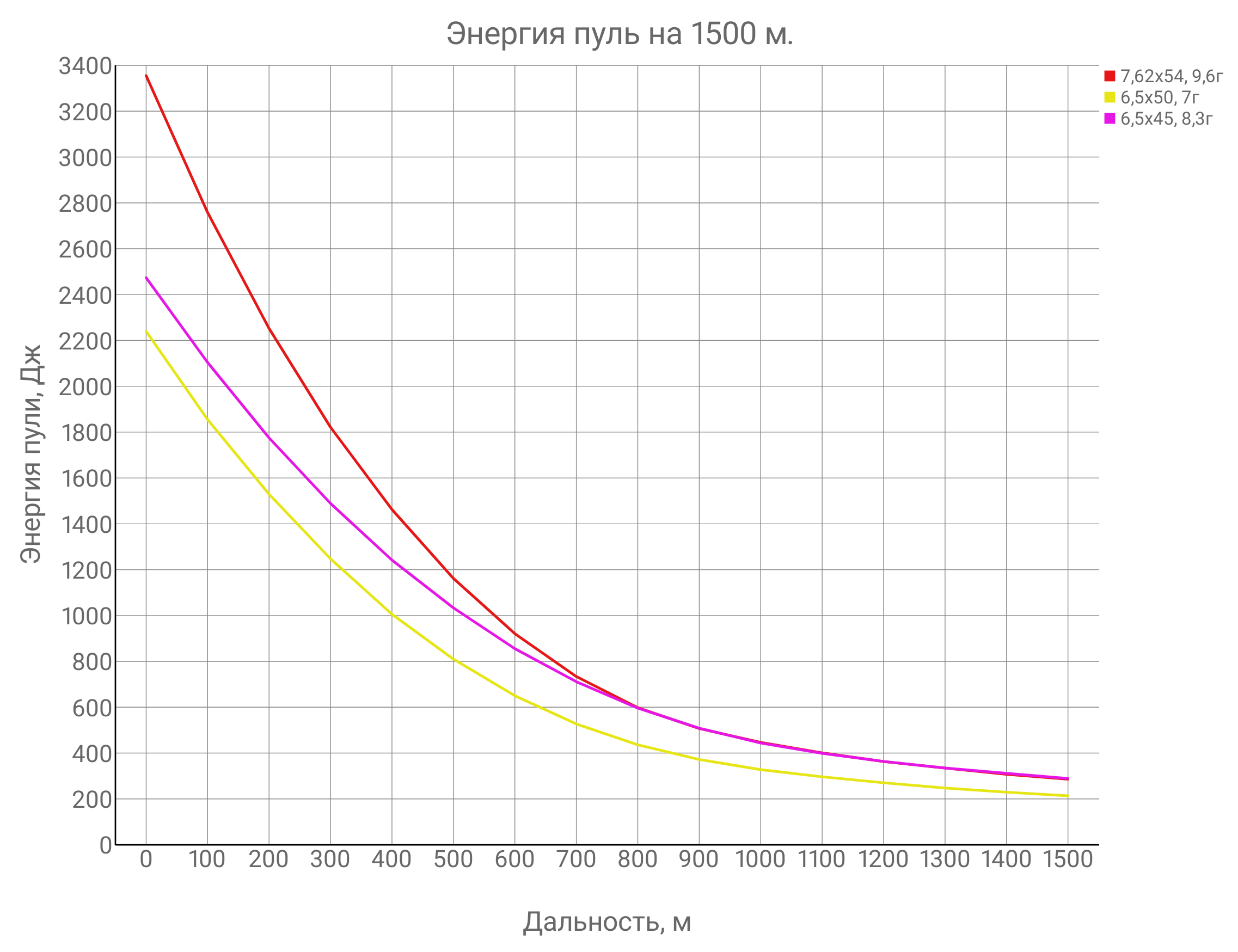

Тоже интересно получается, на стволе 600мм получилось 800м/с. Импульс 8,5 г/см2. ДПВ0,5= 415м
1763474826333.thumb.png.d2fc8d397c3cf280
Вроде как даже до 1500м укладываемся по требованиям 180Дж для нанесения повреждения лошади. Бронепробиваемость снизится % на 30, относительно пули 7,62 Б-32.

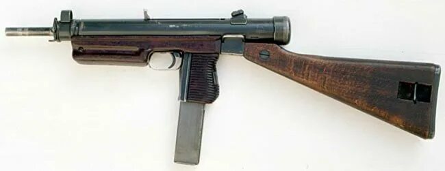

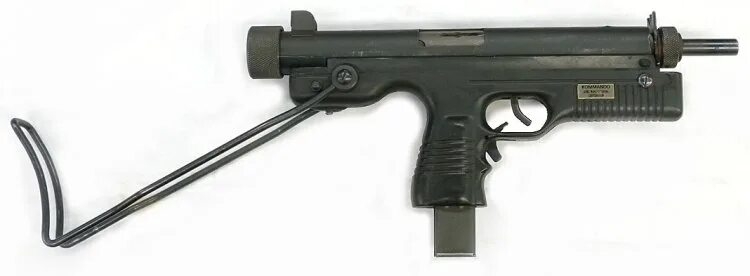

Тогда что-то в духе "большого" и маленького", труба и фрезеровка.i-190.thumb.jpeg.d1c1f993a8faa067b352b4f
i-192.thumb.jpeg.42ebc45fe6a54fc821c25fe
