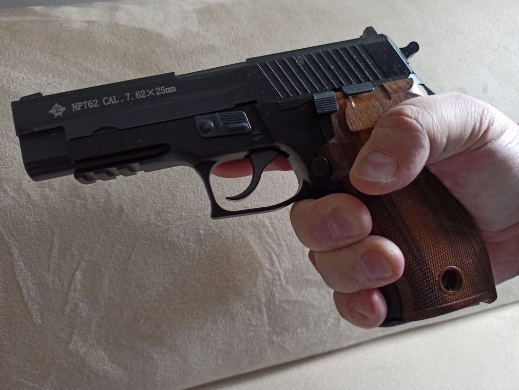

7-62x25.thumb.jpg.2b3c402e38250e13102f9b
NP-762-11.thumb.jpg.3eabbffbbf29b1e59e28
Рукоятка и правда огромная.
С родными накладками было не комфортно, с деревянными немного лучше, но с моими пальцами все равно не получается выбросить магазин пальцем правой руки или снять с затворной задержки.
