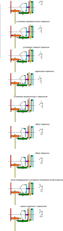

Хочу оживить эту тему. Простите, что долго не писал. Я тут подумал, чуть-чуть усовершенствовал схему моего механического вычислителя. Кому - нибудь инетересно? И еще, кто-нибудь вообще что-то понимает в моих схемах? Просто мне иногда кажется, что они неразборчивы. Может их стоит более внятно рисовать, но тогда на их рисование уйдет больше времени.
Изменено пользователем letbur
Есть такая старая фраза: "Чертеж - язык техники".
Поэтому на данный момент я и не берусь прорисовывать этот самый релейный калькулятор. Потому что на качественное осмысление и прорисовывание много времени надо, даже с КАД-программами.
А если есть желание, то старайтесь прорисовать по-максимуму. Тогда первым увидите слабые места конструкции (а без них не бывает).
Придумал более совершенный вариант ячейки памяти. И нарисовал более красивый рисунок. Рисовал в inkscap. Жутко неудобной программе (она была под рукой). Хотя бы понятным получился рисунок?
Итак, как работает моя память?
Красное и оранжевое колесо - колеса адреса.
голубое колесо - колесо данных.
Колесо данных и колеса адреса через зубчатую передачу соединены с соответствующими валами. (валы не показаны)
синее колесо - колесо памяти.
Фиолетовый кирпичик сверху идет к шине управления (подробно я её прорисовывать не стал). Он отвечает за выбор режима работы памяти - чтение или запись. Обычно он блокирует колесо памяти, не давая ему поворачиваться. Но если подана команда на запись, он его освобождает.
Серая ось нужна для того, чтобы на ней держались все эти колесики.
Информация хранится в синем колесике (на самом деле все колеса зубчатые, мне было просто лень рисовать зубы). Синее колесо ни с каким валом не соединено и иногда может свободно вращаться. Но есть стопор, который не дает ему перейти через нулевое положение (не показан), подвижный стопор управления (фиолетовый), который может либо заблокировать, либо освободить колесо. Есть еще пружина, которая стремится вернуть колесо в нулевое положение (не показана). И еще розовый стопор, о назначении которого я расскажу подробнее ниже.
Чтение. Чтение происходит так - вал данных через защитную муфту поворачивается, и поворачивает колесо данных, пока то не упрется в торчащий зубец на колесе памяти. После чего защитная муфта начинает проскальзывать, в результате данных поворачивается только на тот угол, на который ему позволит память.
Запись. Для записи колесо памяти освобождается от всех стопоров, и пружина возвращает его в нулевое положение. Затем вал данных поворачивается на заданный угол. Затем колесо блокируется стопором управления.
Механизм адресации. Чтобы в памяти было больше одной ячейки, нужен механизм адресации, чтобы по одной и той же линии данных можно было обращаться ко многим ячейкам. Теперь подробнее о принципе его работы.
Красное и оранжевое колеса имеют по одному кулачку. Желтое коромысло  не может вращаться вокруг серого вала. Оно может только приподниматься, когда на него давят кулачки. Оно через зеленый толкатель пододвигает голубое колесо данных ближе к синему колесу памяти. Если на коромысло давят оба кулачка (и красный, и желтый), оно сдвигает голубое колесо настолько, что его зубец может войти в зацепление с зубцом синего колеса. Для чего это нужно, смотрите выше. Если же на шине адреса не выставлен адрес этой ячейки, то голубое колесо находится слишком далеко от синего, и они никак не влияют друг на друга.
Розовый стопор. В описанном выше механизме есть проблема - вал управления общий на все ячейки, и когда он дает команду "запись" фиолетовый стопор сбрасывает в ноль все ячейки, а не только ту, чей адрес установлен. Розовый стопор нужен, чтобы этого не происходило. Он блокирует вращение синего колеса до тех пор, пока на него не надавит голубое колесо. А голубое колесо надавливает на него только в том случае, если установлен адрес именно этой ячейки памяти и зуб синего и голубого колеса могут достать друг до друга.
Таким образом, если на шине адреса не установлен адрес этой ячейки памяти, то синее колесо надежно заблокированно, но в то же время не мешает голубому колесу свободно вращаться. Это позволяет робать с другими ячейками памяти.
Память состоит из 100 таких ячеек. Отличаются они друг от друга тем, где у них установлены два кулачка на колесах адреса. Таким образом, каждая ячейка имеет свой уникальный адрес.
Идея адресации - прекрасна.
По памяти вопрос: при считывании данные стираются?
  В 12/30/2015, 11:36:45, Zenitchik сказал:
Нет. При считывании колесо памяти удерживается стопором, чтобы не дать повернутся дальше чем надо колесу данных. Это и позволяет валу данных повернутся только на тот угол, что записан в памяти. Данные стираются только если поступает команда записи, и только в той ячейке, которая адресована.
Однако, красиво !
  В 12/30/2015, 12:13:16, letbur сказал:
Как обеспечивается установка на ноль колеса данных перед чтением?
  В 12/30/2015, 4:07:00, Zenitchik сказал:
Все валы совершают возвратно-вращательное движение. Привода в определенной последовательности соверают сначала оборот вперед, потом оборот назад. При движении вперед валы вращаются пока во что-то не упрутся (у всех валов есть переменные ограничители, типа колеса памяти). Потом свершают оборот назад, пока не упрутся в ограничитель нулевого положения. Обращаю внимание на то, что зубец на колесе памяти не мешает валу данных двигаться в обратном направлении. последовательность такая.
1. На оборот вперед поворачивается привода вала адреса. Обычно в программе записан адрес, куда надо обратится. Во время поворота происходит чтение адреса из программы.
2. вперед поворачивается привод вала управления, читая команду из программы и настраивая компьютер для выполнения команды.
3. Вперед поворачивается вал данных. В это время происходит выполнение команды. Например, передача данных из памяти в аккумулятор.
4. Управление возвращается в нулевое положение. Это защищает ячейку памяти от дальнейших изменений, если она была записана.
5. Одновременно возвращаются в нулевое положение валы адреса и данных. Одновременно с этим проматывается перфолента.
потом все начинается сначала.
