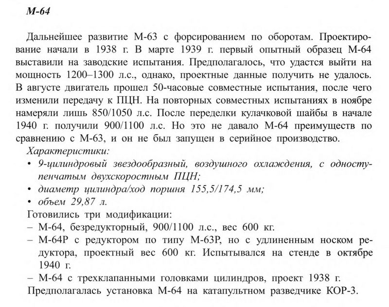

Они не то чтобы извраты, просто очень сильно опоздали
К 41-му году совсем не опоздали. Мотор сухим весом 530-540 кг. и взлётной 1200-1250 сил? Оптимально для низковысотного, лёгкого истребителя, так и для Су-2 подойдёт. Потом непосредственный впрыск поднимет мощность до 1300-1350 к 1943 году. ЛИ-2 с М-64(односкоростной нагнетатель)
И не в спортлото, а в буру. И не выиграл, а проиграл©
p0258.thumb.jpg.a83bbd8cd29c34f7869d0590
То есть характеристики еще не серийного мотора существенно хуже. В серии он вполне естественным образом доберет еще немного веса, а вот насчет достижения декларируемой вами мощности есть серьезные сомнения.
Для Су-2 он банально слабоват даже с 1300 л.с, про реальные 1100 можно и не говорить.
Далее - для невысотных машин уже есть серийный мотор М-105, который при этом имеет более интересные характеристики, то есть поезд уже ушел. М-64 мог бы пригодиться в 38-м, особенно с удлиненным носком редуктора, а в 40-м он уже нахрен не нужен.
Ну и возникает вопрос с производством - в 41-м вы собираетесь производить М-64 вместо М-82?
