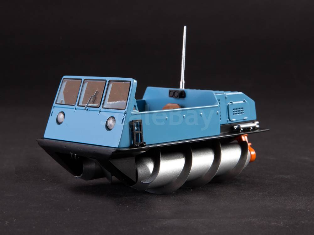

Гарпунная пушка и лебёдка. И подтягиваться. Ещё виброход можно.s47159927.jpg
