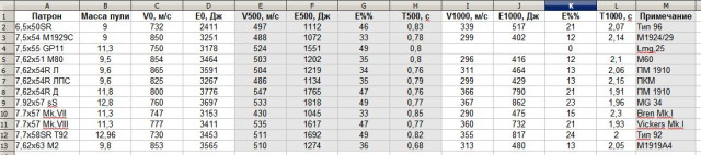

И табличка из второй статьи 817911_original.thumb.jpg.6d72dbab795da6так что не всё так однозначно, и выводы комиссии по выбору боеприпаса для самозарядного пистолета в 1930г были верными, они рекомендовали 9х19.  Вот только "особое мнение" изменило его на патрон от Маузера.
