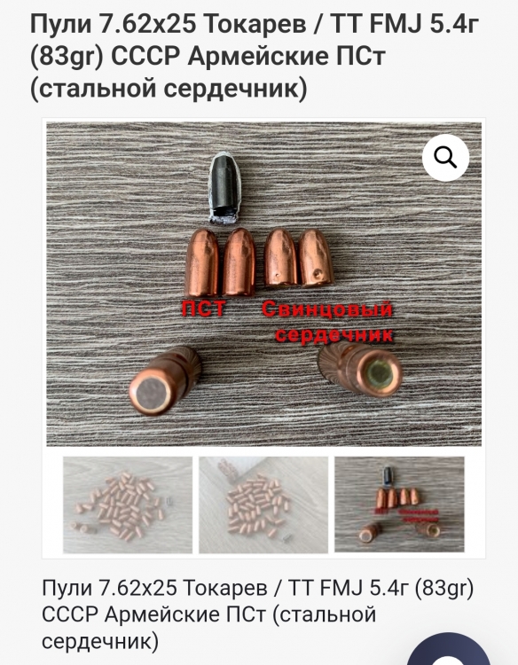

коллеги утверждали, что массовые эрзац пули со стальным (суррогатным) сердечником до ВМВ не делали.  Сомнительно, но всё же....
Патрон с такой пулей принят в 1951г.
В какую гильзу?
.25 Ремингтон.
ТТ?  В том то и дело...

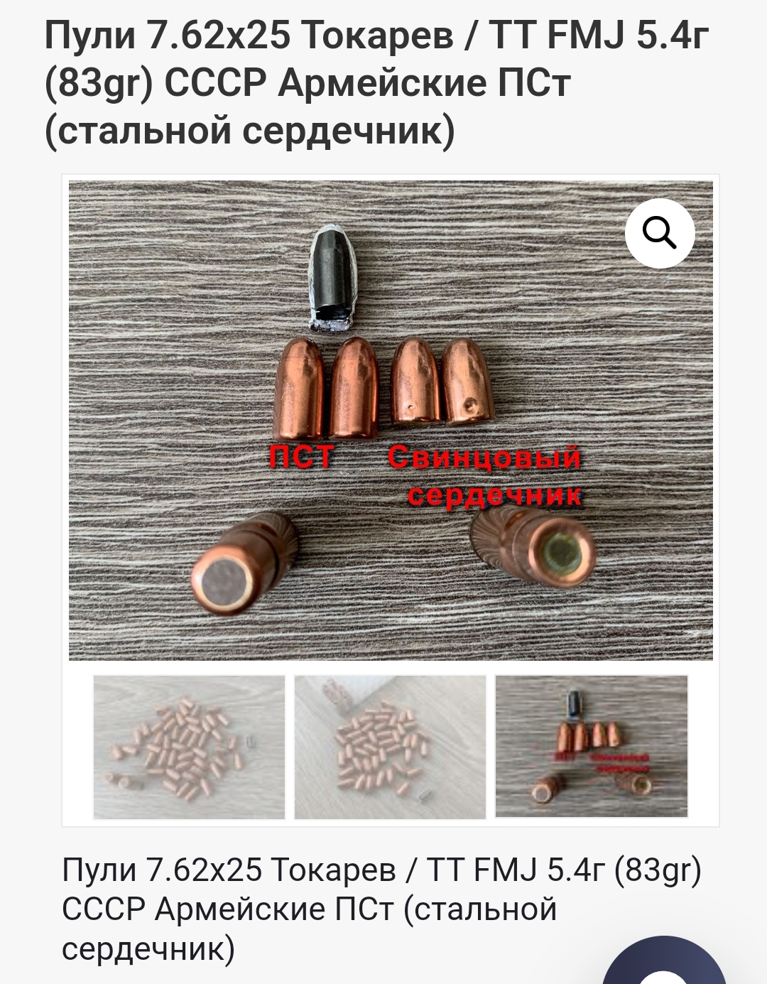

Родная пуля со свинцовым сердечником 5,5г. 1951г со стальным сердечником смотрите картинку:Screenshot_2025-05-09-15-08-32-578_com.oРазница 0,1г. Причём эта пуля уже посажена глубже в гильзу. От длины пули в соотношении к калибру зависит баллистические свойства пули. Причём тут винтовочная пуля. С теми характеристиками с которыми создана гильза выше не прыгнешь. Поэтому и не стали заниматься в 1941 карабинами под патрон ТТ, и патрон Фёдорова с оживальной формой пули не мог дать качественного прироста эффективности.

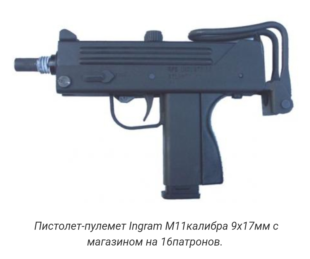

Ingram M11 под 9х17 неплохо бы зашёл в разведгруппах особенно с глушителем. Скорость пули позволяет.
