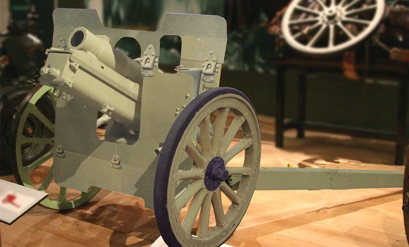

Нейросеть "Кадаврум": 94мм полковая гаубица обр. 1929 года
kadavr94.thumb.jpg.42fbe9c38389f927112d1
Однако злая ирония заключается в том, что конфликт на КВЖД, давший 94мм гаубице путевку в жизнь, породил и ее убийцу: именно на КВЖД советскими войсками были захвачены 81мм минометы Стокс-Брандта, дальний потомок которых, 120мм полковой миномет, превзошел ее и по огнвой мощи, и по маневренности, и особенно по экономическим показателям.

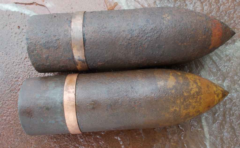

Еще одним уроком, полученным на КВЖД, стала абсолтная неэффективность 37мм танковой пушки, и Павлу Николаевичу Сячинтову было поручено разработать на основе 19.5-калиберного ствола полковой пушки обр. 1929 года специализированное танковое орудие; тем более, что тов. Гартц, использовав все возможности трехдюймовой гильзы длиной 385мм и подняв давление в стволе на треть, добился-таки начальной скорости бронебойного снаряда по типу Канэ в 550 метров в секунду и, соответственно, бронепробития в целых 50мм на 100 метрах. Разумеется, каждый выстрел таким форсированным снарядом сжирал ресурс ствола как четыре обычных, но, учитывая огромный изначальный ресурс в 8 тыс выстрелов, это не было большой проблемой.
Пиковое давление в стволе полковой пушки составляло около 2000кгс/см2  с огромным ресурсом в 12 тыс выстрелов, дивизионой трехдюймовки - 2320кгс/см2 с ресурсом 5 тыс выстрелов. Считаем, что в 19.5-калиберном стволе до снижения начальной скорости до 381м/с давление составляло 2250кгс/см2, а ресурс - 8 тыс выстрелов. Повышая давление на треть, до 3000кгс/см2, мы сокращаем ресурс, согласно итальянским исследованиям, вчетверо: до 2000 выстрелов бронебойными снарядами или до 5 тыс выстрелов из расчета "1 бронебойный на 4 ОФ". Дульная энергия при этом вырастет также примерно на треть, с 585 до 781кДж, что соответствует начальной скорости 5.2кг снаряда 550м/с. На 100м скорость упадет до 540м/с, что по формуле деМарра даст для снаряда без бронебойного колпачка (который у нас в массовом производстве осилили в калибре 76мм только после войны) по гетерогенной цементированной броне с К=2400 в 51мм по нормали.
Бронебойные снаряды к 75мм пушке Канэ, массой 4.9кг, с которых тов. Гартц еще в середине 20-х годов скопировал первую модель 76мм ББ снаряда
ap75canet.thumb.jpg.c62fbd06c48639c57c90
К сожалению, эта история, лишь опосредованно относящаяся к истории 94мм калибра, достаточно печальна как в техническом, так и в человеческом плане. Пушка ПС-3, хотя и была принята на вооружение, тем не менее (вследствие плохой работы так и не освоенного промышленностью в плане качества автоматического клинового затвора оригинальной конструкции) не стала основным вооружением средних и тяжелых танков 30-х годов, оставив эту роль "временной" КТ с аналогичной баллистикой. .

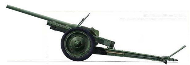

Прототип 94мм дивизионной пушки на усиленном в рамках уже идущей модернизации лафете 122мм гаубицы обр. 1910 года вышел на испытания в конце апреля 1931 года. Уже первые стрельбы показали необходимость доработки: несмотря на массивный клиновой затвор, дульная часть более тяжелого ствола имела существенный перевес, так что пришлось установить на лотке четырехпудовый противовес, аналогичный таковому на модернизированной 107мм корпусной пушке обр. 1910/30 года. Это увеличило вес орудия в боевом положении с 1686 до 1752кг.
1466кг орудие обр. 10/30 - 410кг 122мм ствол с затвором + 630кг 94мм ствол с затвором = 1686кг; + 66кг противовес = 1752кг
Масса орудия в походном положении выросла с и так уже великоватых 2510кг до уже совершенно неприемлемых для шестиконной упряжки 2800кг, однако для решения этой проблемы было решено разработать новый облегченный дивизионный передок весом не более 550кг
Масса передка пушки УСВ составляла 545кг, ранних выпусков гаубицы М-30 - 540кг
Кроме этого, ГАУ выставило требование обеспечить комбинированное заряжание: патронное для бронебойных и раздельно-гильзовое для ОФ и прочих снарядов с переменным зарядом.
Такой тип боепитания использовался на германской пушке 7.7 cm FK 96 n.A: "Для стрельбы применялись выстрелы патронного и раздельного заряжания с несколькими типами снарядов: шрапнель-граната, граната, шрапнель, дымовой снаряд, газовый (химический) снаряд."
Учитывая большие габариты клинового затвора и необходимость применения противовеса, максимальный угол возвышения пушки без применения земляных работ (копание ровика) уменьшился по сравнению с гаубицей и не превышал 40 град, однако достижимая на таком угле дальность в 14200м была сочтена достаточной; кроме того, путем небольшого подкопа угол мог быть доведен до 45 град, а дальность стрельбы - до 14420м. В общем, орудие представлялось специалистам ГАУ весьма перспективным, несмотря на однобрусный лафет, ограничиваютщий угол горизонтального наведения пятью градусами.
Нейросеть Кадаврум: 94мм дивизионная пушка обр. 1931 года на лафете 122мм гаубицы Шнейдера обр. 1910 года. Светлый прямоугольник на лотке - противовес
94obr31.thumb.jpg.a52a1f5ccdfe2bcbdd49f8
Однако перед самой подачей четырех изготовленных 94мм дивизионных пушек обр. 1931 года на войсковые испытания поступил приказ свеженазначенного начальника вооружений РККА М.Н.Тухачевского "Орудие на вооружение не принимать, испытания отменить, изготовленные экземпляры переделать обратно в 122мм гаубицы"
