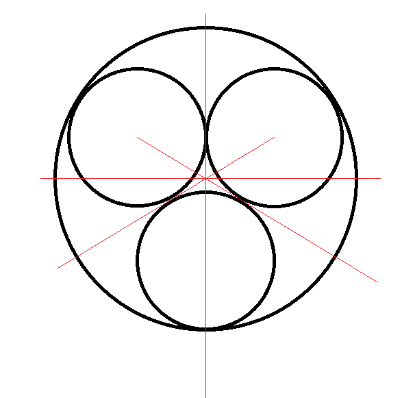

Я тут прикинул 3 шашки дадут диаметр 86 мм (внутренний), с учетом 5 мм стенок ракеты - 96 мм.

Семь шашек, уложенных в трубу реактивного двигателя в каждом слое это не блажь, а необходимость - обеспечивался оптимальный режим горения. В противном случае, учитесь формировать твердотопливную шашку всю, целиком, высверливая или выпрессовывая в ней каналы хитрой конфигурации. А у нас тогда технологии наполнения до такой эффективности просто не доросли.
696e9cfe2a1b6_.thumb.png.c54e327aa3bb077
Так будет недостаточно плотно?
