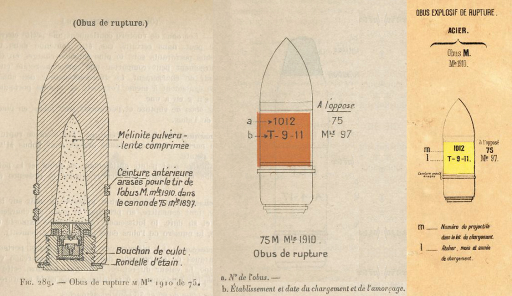

какова бронепробиваемость таких пушек? Начальная скорость снаряда француженки - 510м/с.
У французов был снаряд Obus de rupture mle1910M
Caliber : 75x350R mm
Weight of projectile : 6.400 kg (90g explosive)
Length of projectile : 239.5mm
V° = 580 m/s
Practical AT range : 800-1000m
Penetration : 71.5mm /0° at 100m and 61.5mm /0° at 500m
Довольно примитивный:

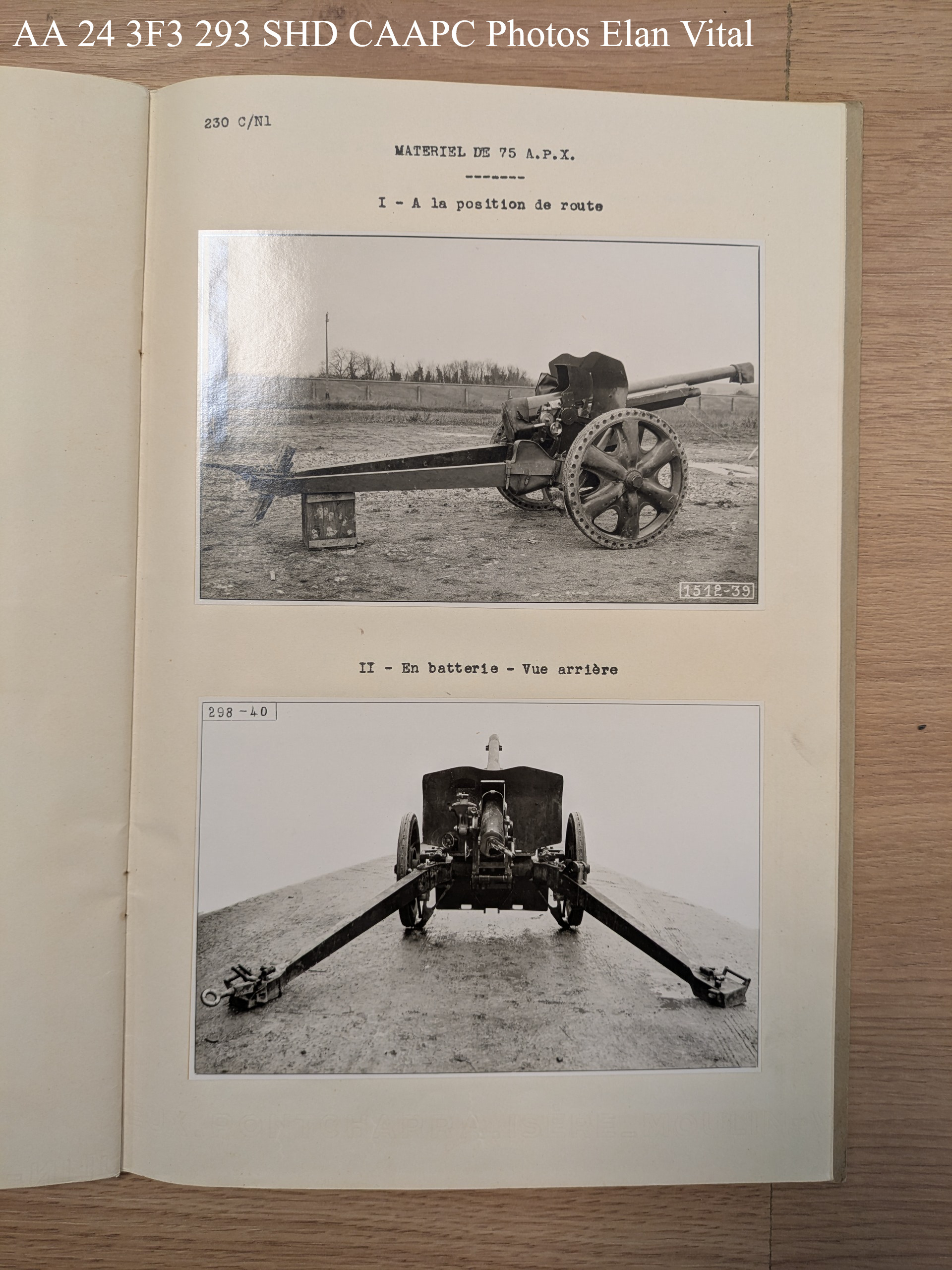

Однако против танков 30-х годов даже такого хватало с лихвой. Но к концу десятилетия стало как-то тревожно и решили поднять пробиваемость. Кроме собственно улучшенного снаряда (он теперь стал болванкой) решено было увеличить навеску пороха с 700 до 900 гр и сам порох сыпать более мощный. Чтобы лафет 19 века от такой мощи не развалился, а стрельба по танкам имела какой-то смысл, решено было пойти по пути американцев и поставить старую 75-ку на новый двухстанинный лафет с металлическими колёсами (американцы, кстати, описанным образом на новых лафетах смогли поднять навеску и получить хорошее приращение скорости). Начались неспешные разработки и испытания.
29-ink.thumb.jpeg.3626b9dcafc525767e2bc0
В результате которых новая-старая пушка стала пробивать 80 мм на 500 м под прямым углом и новых снарядов даже успели в 1940 заказать 50000 штук, но вечер внезапно перестал быть томным. В общем, если не замахиваться на тигры с пантерами, получившееся кое-как годится до конца войны.

 Вообще, французы новым лафетом занялись ещё в конце 1920-х. Причём, там был дуплекс 75 мм пушки и 105 мм гаубицы на одном лафете с раздвижными станинами и колёсами. Но сказали, что дорого и не нужно, и всё ушло или в архив, или на экспорт.

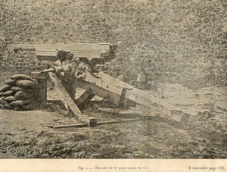

Собственно, противотанковая артиллерия началась с 75-мм. В 1918 французы разместили по всему фронту (как своему, так и английскому) 350 75-мм пушек на неподвижных платформах системы Фийу.
img543_(1).thumb.jpg.13a64f3c2c3e313eae2
Пушка в таком виде теряла подвижность, но могла быстро переносить огонь в обширном секторе. Немцы тогда коварно не имели танков и пушки пришлось взрывать при отступлении, постреляв перед этим сколько было возможно по пехоте. Однако в единственном бою, когда танки всё же появились, пушка-вертушка себя полностью оправдала, расстреляв 4 машины из 5.
