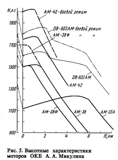

Сопоставляем графики высотно-скоростных характеристик самолета и высотных характеристик мотора
100.thumb.jpg.0c90606e416d59fbbaf7e0f3c3
101.thumb.jpg.87152a30ca972e6eacb7a8681e
и убеждаемся, что наддува уже не хватало.

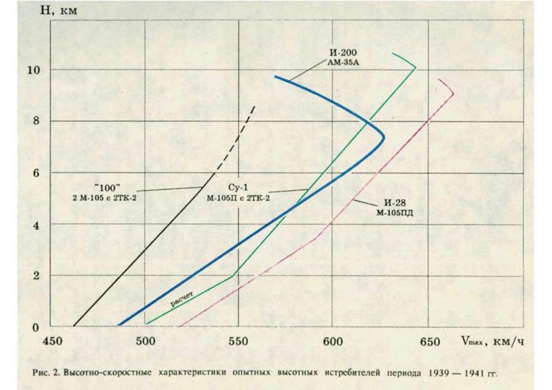

Здесь Миг конкретно обидели. "Синий" нужно начинать уверенно выше отметки 500 и упереться в 650 на 7000. Т.к. речь идёт  об опытных истребителях.
Это график из "Самолетостроения в СССР" издания ЦАГИ. Вероятно, график построен на основе испытаний опытного И-200 до продувок в аэродинамической трубе, после которых он и показал максимальную 651 км/ч. Но, кстати, серийные машины были как раз где-то на уровне опытной до продувок.
А "100" выглядит заметно хуже...

А "100" выглядит заметно хуже... Спасибо за информацию.
