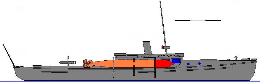

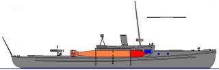

Моторный торпедный катер «легкого» типа «Блоха»
Проект………………………………………………………………………«Крейтон и Ко», 1911 г.
Строитель……………………………………………………………………«Крейтон и Ко» (Або)
Водоизмещение, т.
полное……………………………………………………………………………………12,8
Главные размеренние, м…………………………………………………………….15,82х2,63х1,2
Энергетическая установка
тип………………….два четырехцилиндровых керосиновых двигателя фирмы «Лекке»
суммарная мощность, л. с………………………………………………………………..200
Скорость хода, уз.
полная……………………………………………………………………………………16,5
экономическая……………………………………………………………………………..9,5
Дальность плаванья, миль……………………………………………………………………….250
Вооружения…………………………………………………………две 450-мм торпеды, пулемет
Всего построено, од.………………………………………………..42 (№1…№42, 1912-1914 гг.)
История создания моторных минных катеров типа «Блоха» весьма примечательная и интересная. В 1911 году командир СНиС кавторанг Г. Шевелев в докладной на имя НМГШ предложил дополнительно вооружать вспомогательные крейсера моторными катерами, предназначенными для пуска торпед, с целью производства набегов на неприятельские порты в ходе крейсерства, использования как в качестве сторожевых, так и в качестве разъездных. Идею офицера-катерника поддержала фирма «Крейтон», которая обещала в сжатые строки подготовить проект нового торпедоносца на базе своего разъездного катера типа «Стрекоза». Доводы, изложенные в докладной записке, и коммерческая хватка финской судоверфи имевшей большой опыт в строительстве минных кораблей сумели убедить ГМШ в необходимости строительства подобных катеров для русского флота. Кроме того, на принятие положительного решения подействовала и мода на обеспечение кораблей моторными плавсредствами. Поэтому после недолгих, но бурных обсуждений «Крейтон» получил задание на проектирование и строительство серии катеров, которые получили обозначение как тип «Блоха».
Верная своему обещанию финская судоверфь достаточно оперативно подготовила рабочие чертежи нового ТКА и построила первый образец. От своего предшественника он унаследовал крепкий деревянный корпус с металлическим набором, плоскодонные остроскулые формы которого обеспечивали катеру сравнительно неплохую мореходность. Увеличенные в полтора раза размеры позволили разместить два четырехцилиндровых керосиновых двигателя шведской фирмы «Леке» которые развивали суммарную мощность в 200 л. с. и разгоняли катер до скорости 16,5 уз. Дополнительные запасы топлива позволяли ТКА плавать на дальность 250 миль экономическим ходом в 9,5 уз. Бугельные торпедные аппараты крепились к корпусу в его средней части, в повседневных условиях хранились на борту носителя, и монтировались на катер при необходимости в походных условиях.
Представленный на испытания катер понравился морякам и в период с 1912 года до осени 1914 г. в общей сложности было построено 42 «блохи». Все катера были распределены между крупными кораблями флота и некоторое время использовались в качестве штатных плавсредств.
К осени 1914 года один катер №42 сгорел при воспламени керосина. 19 катеров находились во Владивостоке (№22…№41), 11 катеров в Порт-Артуре (№1…№11), 10 катеров в Севастополе (№12…№21).
post-8745-0-24348700-1333210708_thumb.jp

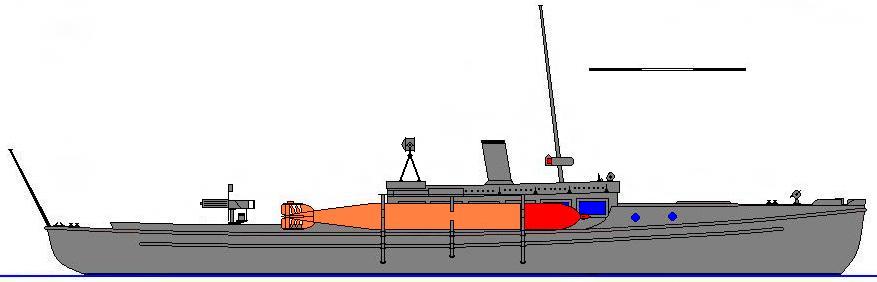

Во великолепно, прямо в точку. То что я и хотел видеть... Тока пулемет может чуть выше поднять... И штурвал с компасом хде?
А, что с Цусимой/форумом творится? :resent:
Дурдень. Что еще. Уронили на радостях....
Моторный торпедный катер "легкого" типа "Блоха" (доработанный вариант)
post-8745-0-55192400-1333367370_thumb.jp
