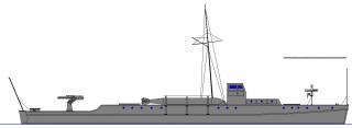

Торпедный катер "тяжелого" типа "Шмель" (третий вариант)

Может по легким силам сделаем отдельную тему. Не для обсуждения, нет. А, для наглядности - ложить там только принятые в "зачет" с ТТХ, количеством единиц, местом строительства, базированием. А, то потом найти готовый вариант в 40 листах обсуждения - то еще занятие.
Вот пускай авторы окончательного принятого варианта там и выкладывают.
Шшассс у нас главный по "москитам" ув. argonayt :good:
Добро, тем более есть разные ТЩ, не нарисованы корабли типа КАЙМАН и т.д.
И ксстати ув.Аргонаут нужна мыслицца мне доработка напильником, в частности торпеды надо опустить пониже, и доработать мостик с рубкой.... добавить мелочевки типа кнехт и т.д.
Уважаемые колега Cobra, опустить торпеды ниже не получиться, при бугельных ТА они в походном положении должны находиться над уровнем ПАЛУБЫ (посмотрите чертежи и фото "итальянцев"). Рубка мне и самому не нравиться, я сторонник закрытой схемы. Детали прорисовать не проблема.

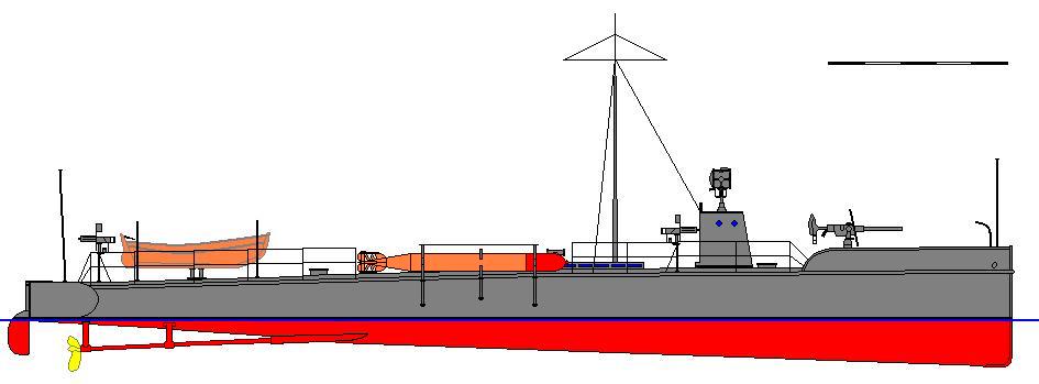

Моторные торпедные катера типа «Комар»
Проект…………...………………………………………………………………..Л. Никсон, 1904 г.
Строитель…………………………………………………………………...«Флинт и Ко» (САСШ)
Водоизмещение, т:
полное…..………...………………………………………………………………………..35
Главные размененния, м…...………………………………………………………..37,5х3,66х1,22
Энергетическая установка
тип……………………………………….два шестицилиндровые газолиновые двигатели
мощность, л. с…………………………………………………………………………….600
Скорость хода, уз.
полная………………………………………………………………………………………20
экономическая……………………………………………………………………………..15
Дальность плаванья, миль
полным ходом…………………………………………………………………………….360
экономическим……………………………………………………………………………400
Вооружение (в 1914 г.)……………….две 450-мм торпеды, 47-мм/43 пушка, два-три пулемета
Всего построено, ед…………………………………………10 (МТК-1…МТК-10, 1905-1906 гг.)
Очень удачные катера, обладавшие высокими мореходными качествами. Заказаны во время войны с Японией и предназначались для пополнения эскадры Тихого океана. Строились фирмой «Флинт и Ко», в разобранном виде доставлялись пароходами в Севастополь где и собирались на Лазаревском адмиралтействе.
Катера имели корпус с металлическим каркасом и деревянной обшивкой. Газолиновые двигатели внутреннего сгорания быстро запускались, легко обслуживались, были экономичные и мало дымили. В дополнение к ним на катерах устанавливались 6-сильные моторы для питания компрессоров, водоотливных и пожарных помп. За характерный звук работающих «газолинов», моряки называли катера «комарами». Позже Морское ведомство утвердило это прозвище официально и впоследствии все типы катеров российского флота стали получать названия насекомых.
До 20 апреля 1906 г. Все десять катеров входили в состав Черноморского флота, после были переброшены по железной дороге на Балтику для охраны шхеров, где до 1907 г. числились сторожевыми катерами, потом миноносками, а с 1.01.1904 г. – моторными торпедными катерами.
Летом 1911 г. катер №7 прибыл на верфь «Крейтон» где на нем в качестве эксперимента один поворотный ТА заменили на два бугельных, спроектированных и изготовленных на Путиловском заводе. Такие аппараты были очень просты по конструкции, занимали мало места и весили немного. В походном положении торпеды лежали на палубе катера, вдоль бортов, находясь при этом в специальных клещевидных захватах. Когда катер выходил в атаку, клещи с помощью простейших шарнирных рычагов выбрасывали торпеды через оба борта в позицию «товсь». Торпеды повисали над водой. В момент пуска «клещи» разжимались, позволяя торпеде упасть в воду; одновременно включался ее двигатель. Торпеда сама набирала ход следуя курсу катера. Достоинством такой системы было то, что она позволяла производить торпедный залп на самом малом ходу и даже когда катер вообще не двигался.
Испытания катера с новыми ТА, которые проводились летом-осенью 1911 г. в Финском заливе, продемонстрировали их надежность и эффективность, вследствие чего все катера были перевооружены подобным образом. В 1913 гг. катера прошли капитальный ремонт механизмов, после чего были переброшены по железной дороге на Тихоокеанский флот и включены в состав Флотилии Желтого моря (базирование на Порт-Артур).
В Великой войне боевых потерь не имели. МТК-3 21.08.1917 г. потерпел крушение (навигационная ошибка) возле порта Дальний. Катер не восстанавливался и был разобран на запчасти для оставшихся единиц. После окончания боевых действий ТКА разоружены и переданы «для нужд порта".
КОЛЕГИ ЖДУ ВАШИХ КОМЕНТАРИЕВ.

Неплохо, неплохо. А разве катера имели свои плавсредства?
ОЧЕНЬ НЕПЛОХО, вот только знать что в Великую войну они не понесут потерь не вы ни я не можете ;))) ....
Может еще раз подумаем над его наследником???
Присоединяюсь. Класс!!!! :good:
И, потерями тоже - ще не понятно. Особенно ув. Кобре :rofl:
И, тут согласен. Может спасплотик...
