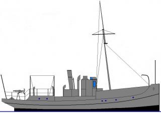

Опубликовано: 23 Feb 2012 черноморский тральщик "Чайка" Поделиться сообщением Ссылка на сообщение Поделиться на других сайтах
Опубликовано: 24 Feb 2012 прикольно!!! Поделиться сообщением Ссылка на сообщение Поделиться на других сайтах
Опубликовано: 24 Feb 2012 Темновато по-моему. И, какой масштаб? Поделиться сообщением Ссылка на сообщение Поделиться на других сайтах
