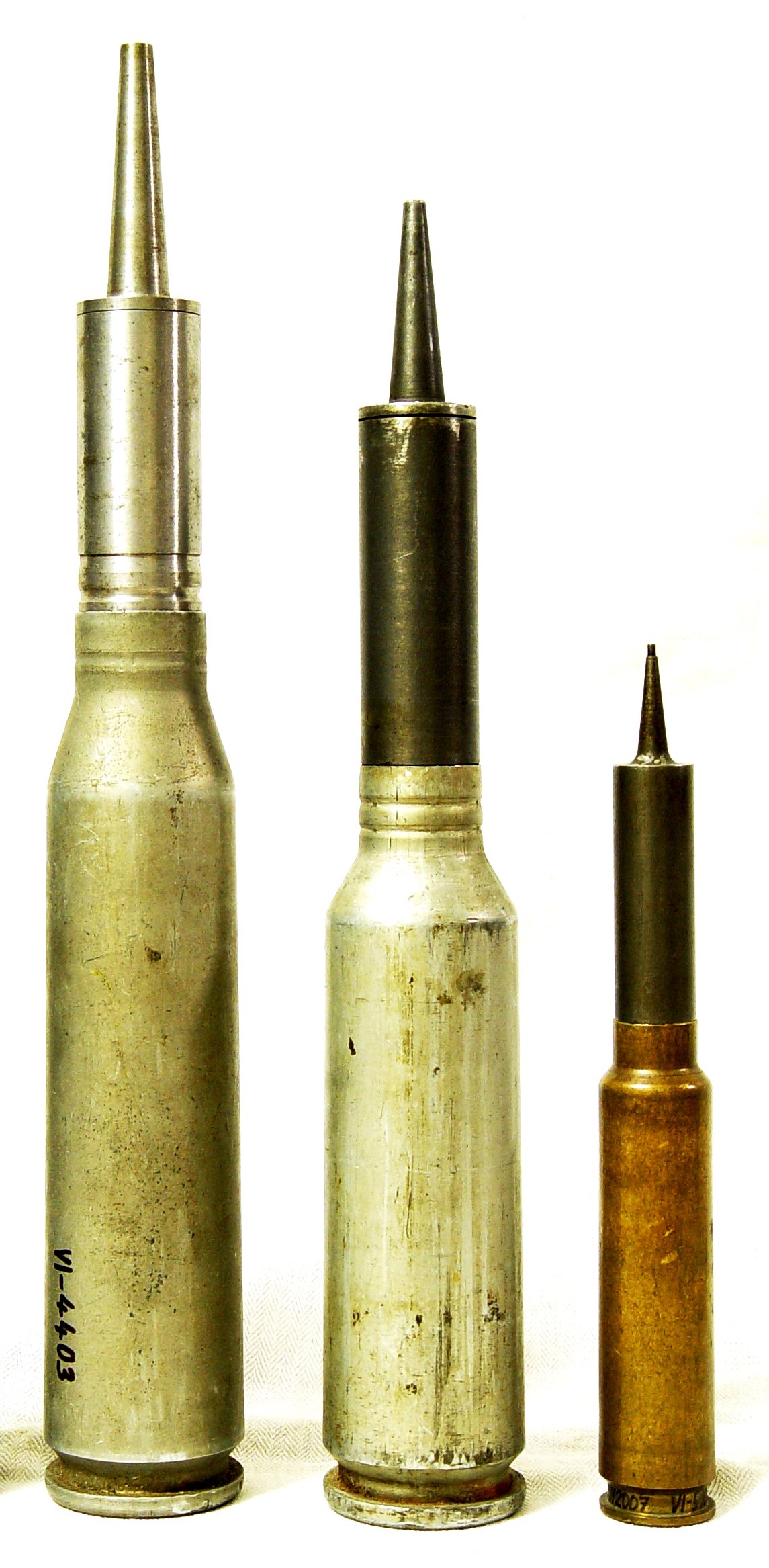

Obr3.thumb.jpg.e88fd7c3b0af521e47c3669a9
Слева направо: 30х210 (VK-30), 28x175 (VK-28), 19x115.
И да Мк.303 это все же не Vz.53.
Кстати, VK-28 практически баллистический клон НН-30.
