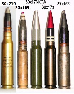

Xi.thumb.jpg.121fcaa3ef8119e22315d88e9a6
Для сравнения.
