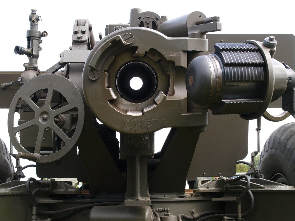

Масштабирование  для  клиновых  затворов  сложно  .
Между  тем  затвор  Велина  с обтюратором  Банжа  в любом  случае  требовал  намного  меньшей  точности  изготовления и  герметичность получалась  легко  .
Трехтактный  затвор  Велина  .т.е   с тремя  уступами  на гребёнках  и тремя  гребёнками  ,т.е. с всего  с    9  уступами  на 360 град . требовал  для своего открытия-закрытия  поворота    всего  на  40 град.

Я-бы как  технолог  весьма  был-бы  озадачен  с тем как  это  все   делать  без  станков  протяжных и станков для  плоской  шлифовки !
РЭХО  тут  никак  не  помощник ,от  слова совсем  !
Герметичность  обеспечивается   весьма  сложно  .
Проблему  газовой  плотности  резко   упрощают  гильзы  ,но гильза  от  200мм  делается  сложно  и  стоит  весьма  дорого  .

Поправьте меня если я не прав но у всех 11"-ок  Круппа клиновой, а он намного проще в изготовлении и не требует для своего производства Вашего любимого станка!
Кколлега , поправляю - клиновой затвор гораздо сложнее в производстве , тем и вызвано его меньшее распространение в начале прошлого века . Обработка тел вращения существенно проще и производительнее , нежели изготовление детали из плоских ( и не всегда параллельных ) поверхностей , углы между которыми и чистоту поверхности необходимо соблюдать с высокой точностью . И вдобавок - выдержать эти же плоскости в ответном отверстии под клин , что есчо сложнее .
Коллега , поправляю - клиновой затвор гораздо сложнее в производстве , тем и вызвано его меньшее распространение в начале прошлого века . Обработка тел вращения существенно проще и производительнее , нежели изготовление детали из плоских ( и не всегда параллельных ) поверхностей , углы между которыми и чистоту поверхности необходимо соблюдать с высокой точностью . И вдобавок - выдержать эти же плоскости в ответном отверстии под клин , что есчо сложнее .

Цитата Коллега , поправляю - клиновой затвор гораздо сложнее в производстве , тем и вызвано его меньшее распространение в начале прошлого века . Обработка тел вращения существенно проще и производительнее , нежели изготовление детали из плоских ( и не всегда параллельных ) поверхностей , углы между которыми и чистоту поверхности необходимо соблюдать с высокой точностью . И вдобавок - выдержать эти же плоскости в ответном отверстии под клин , что есчо сложнее . Именно  так  и есть  , как  слесарь-инструментальщик 5 разряда  и станочник-универсал  с эти   полностью  согласен  ! Работа  исключительно  сложная  и требующая  высочайшей  квалификации .
Коллеги, меня смущает не обработка плоскости или тела вращения в затворах, а вот именно "зуборезные" работы.
И если с "наружной"  хотя бы боле или менее понятно как сделать, то "внутренняя"  пока как то выпадает из моего понимания.
Вот что делает (на фото коллеги Абрамия) бедолага внутри пушки?
Пы Сы А вот насчет шабрения не соглашусь. Работа, безусловно,  муторная, кропотливая, медленная, требует набитой руки и кучи шаблонов для контроля.   Но, вот  в том что из инструмента один шабер, а не куча станков и приспособлений её огромное преимущество.
Изменено пользователем Беловчанин

В  уступах  предварительно продалбливали или  строгали -   технологические   разгрузочные   пазы-канавки  ,через  которые  вылетала  стружка и выходил  резец  .
Их  на рисунке  и видно .
на вертикальном  долбёжном  станке  для  подвижной  части  с  делительным столом   ( это  тогда уже  давно  было  ) или на горизонтальном   строгальном  с делительным приспособлением  или на  зубодолбежном станке .
http://glavmex.ru/forum/download/file.php?id=1464
Вот эти-то  технологические  прорези  для  выхода  резца  хорошо  видны  на  неподвижной  ,казённой     части затвора :
Там  видны  ещё  и поднутрения  в углах  самых  высоких  выступов  .
( можно  делать  не канавки-прорези  ,а поднутрения в углах  ,тоже  их   долбить  )
https://images-na.ssl-images-amazon.com/images/I/61ZOreF7nUL._SL1024_.jpg
 Технологические прорези   для  выхода  резца  на   подвижной  части  затвора :
https://upload.wikimedia.org/wikipedia/commons/thumb/9/97/12_inch_M1895_gun_Fort_Miles_breech_block_Flickr_6723701319.jpg/1200px-12_inch_M1895_gun_Fort_Miles_breech_block_Flickr_6723701319.jpg
А  вот   если  использовать  РЭХО  -  то  никакой  возни  с  долблением этих  вертикальных  канавок не  надо  .
Ибо  катод РЭХО  не  требует  места  для выхода  стружки !
