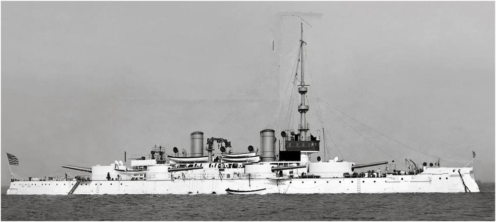

Засовывал их в Индиану,кажись..не очень видок..Не лзэе)),видно-великоваты пушки то в 4х1
Индиана по немецки))-2х2,4х1 280-40
6077bbf1ea167___-2241_280-40.thumb.jpg.9-
