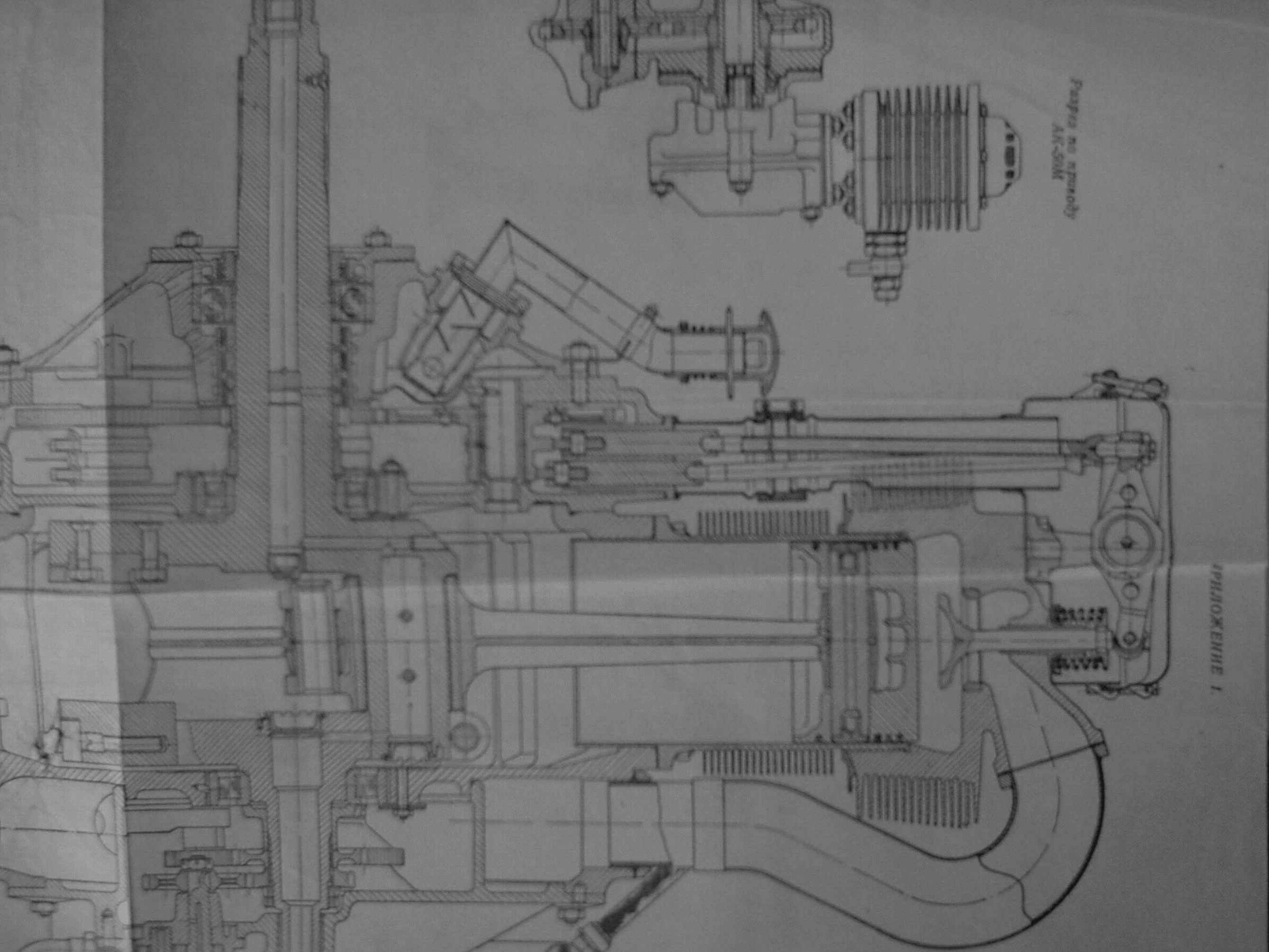

Короткие распредвалы были опять же у отечественного М-11 в качестве "фабзайки нишмагли в распредшайбу, зато валов наточили - хоть в ухе ковыряйся"
Да Вы чего? Просто по кулачку на каждый цилиндр. А так обычный OHV. Это же насколько извращенной фантазией надо обладать, чтобы придумать индивидуальные распредваллы с приводом к каждому для каждого цилиндра? Я вообще таких моторов не видел.
OHV. 1 распределительная шайба (2 дорожки), 2 толкателя, 4 клапана. Гениально!!!
Что Вы тут гениального увидели? Кулачковая шайба -- типовое решение на тот момент, использовалось на многих "звездах". И 4 клапана на цилиндр на тот момент уже далеко не инновация. Один из ранних моторов Луи Верде (который "Роны" делал) уже в 1911 году имел подобную схему распределения.
Именно что "по кулачковому валику":

А так обычный OHV
ну а я о чём:
но и то OHV
О, Господи! Тоже любители часовых механизмов, как Федден. Значит, точить кулачковые шайбы "фабзайки" не могут, а шестерни -- запросто?
А где же были индивидуальные кулачки на каждый цилиндр? У Косова, НЯЗ, уже были шайбы.
